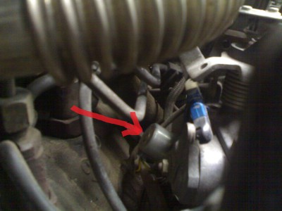

Хто знає що це таке?

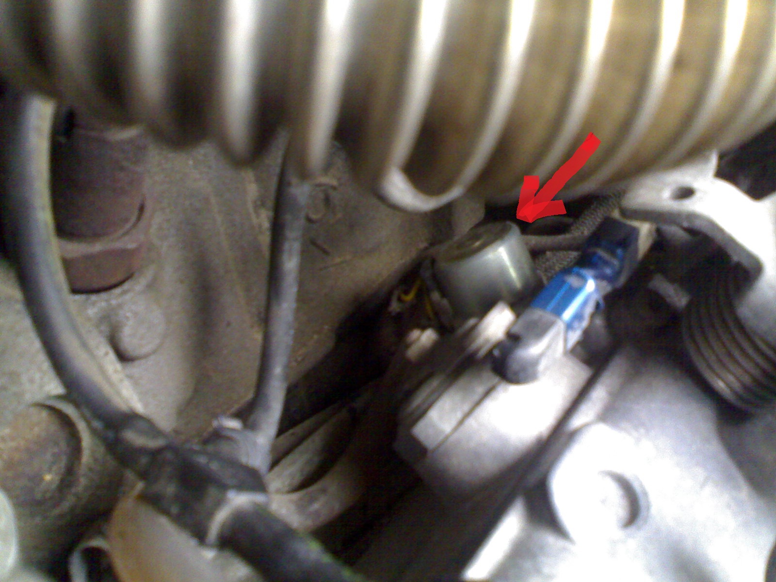

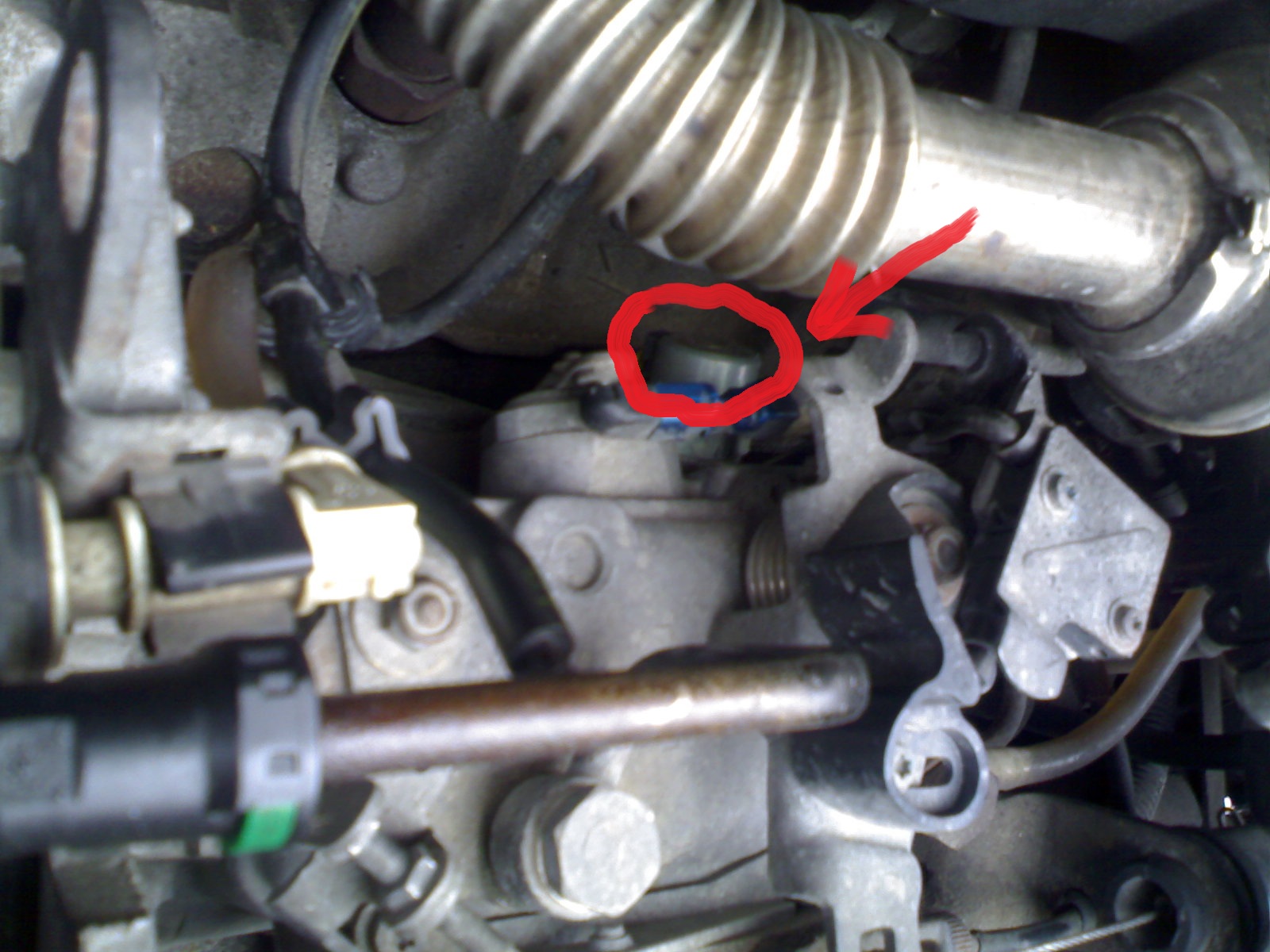

До нього підходить 2 дрота. Насос LUCAS DWLP11.На ньому ще був резиновий ковпачок.
Як що на малюнку він,
то це електромагнітний клапан системи випередження впорскування на режимах малих навантажень.

Колобок

СообщениеДобавлено: Ср Апр 18, 2012 19:40    Заголовок сообщения: Ответить с цитатой
Ніби він. А маєте його каталожний номер? Бо в книжці в мене не зазначений.

СообщениеДобавлено: Ср Апр 18, 2012 20:01    Заголовок сообщения: Ответить с цитатой
Конкретно на цей насос номера не знаю, не шукав.
Прі влюяені запалюваня він повинен "щолкнути". Як що "щолкає"= справний. Як що нє, розєднати розєм і подати 12в. напряму, "щолкає"- проблема в проводці або в електроніці. Не "щолкає"=на заміну, коштує Shocked .Частіш за все, несправність-пропускає соляу скрізь себе наружу. Hi
