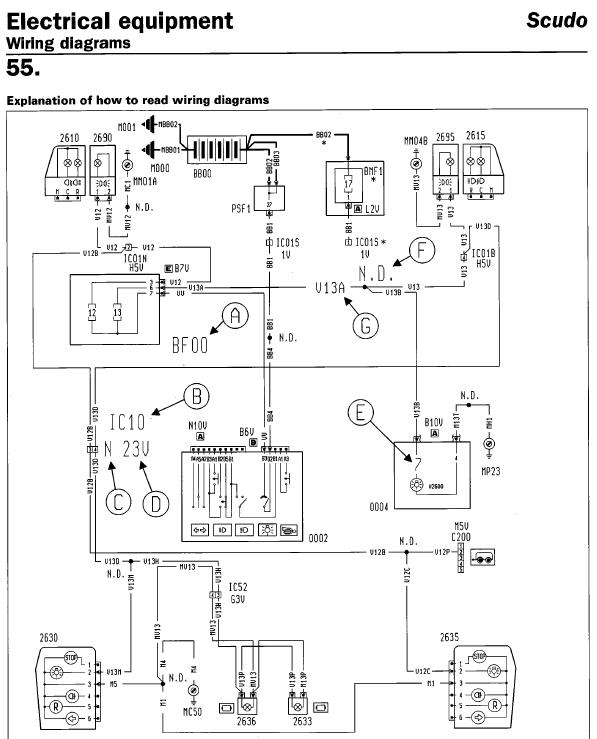

Vladimir TV
Зарегистрирован: 25.07.2011
Сообщения: 1071
СообщениеДобавлено: Вс Фев 05, 2012 21:50    Заголовок сообщения: Ответить с цитатой
У товарища такая же ерунда была на Рено Трафике с Дании. По форуму нашли, что надо удалить 2 релюшки. так и сделали и все стало гуд...Может ты посмотри на лишние реле...

Pierre писал(а):
Може маєте ел. схему?
Мабуть така.
