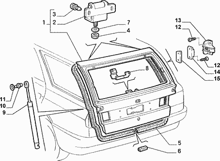

как их всетаки ставить штоком вниз или штоком вверх?
на картинке оно штоком вверх

1. с точки зрения физики процесса подъема - штоком вверх, типа чтоб меньше массы ему было поднимать, ну минус масса трубки амморта. (хотя сколько она там весит? но то детали)
2. с точки зрения практичности - штоком вниз, как себе и поставил, ибо на работе амморта разницы не видно, а вероятность попадания пыли и воды - в разы ниже Wink ну сам подумай Smile

На Крому штоком вниз не ставятся, пробовал, не получилось.

При открытой крышке штоком вверх, при закрытой он будет вниз.
