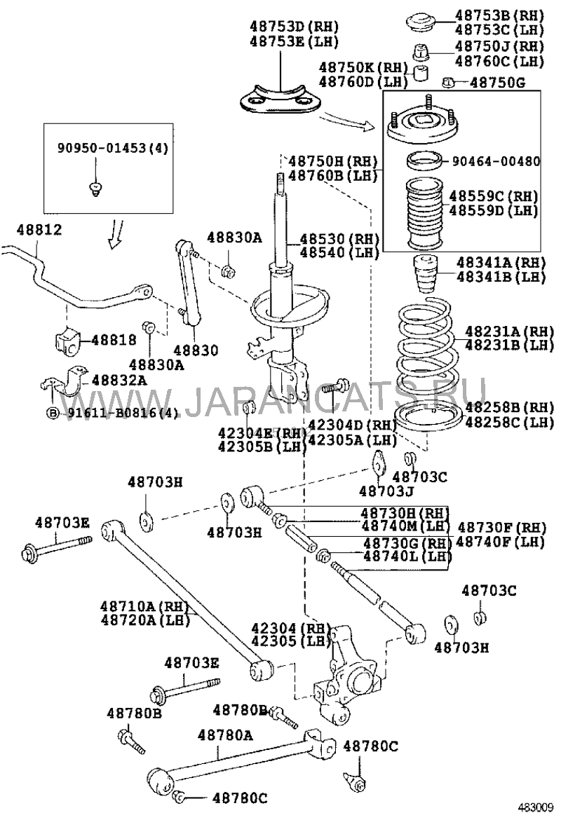

на тойоте с зади стойка с пружиной,с каждой стороны по две поперечных тяги и по одной продольной!! крепится это всё через сайлент блоки их там аж 12 штук!!
это получается не зависимая подвеска.
