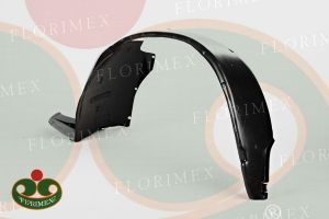

Купил польские подкрылки 120 грн тел 0677505217. С 2141 пробовал - это такая фигня, и продают парой, а мне нужен только один. Поставил родной, отлично стал. Еще подкрылок м 2141 не заходит под бампер, соответственно грязь и пыль тянет воздушный фильтр.

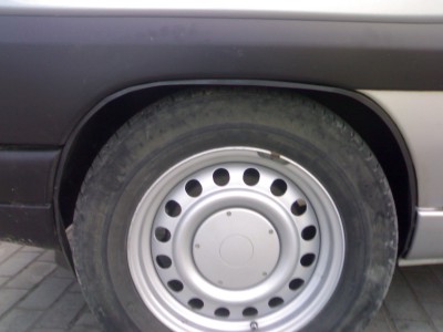

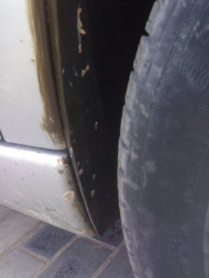

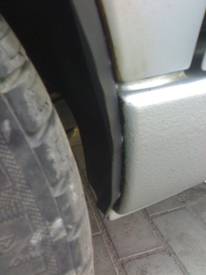

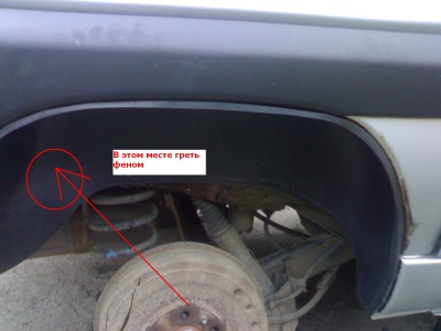

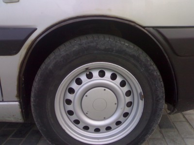

Сегодня тоже установил Харьковские подкрылки (Мега Локер) от Москвича 2141. Подходят все четыре. Нюанс с задним правым подкрылком - надо нагревать в одном месте, чтобы не терло колесо. Передние подкрылки тоже надо немного подогревать и я бы не сказал, что становятся "как родные", надо над ними "поработать" техническим феном в некоторых местах при установке. Еще один нюанс - это очень тонкая кромка крыла к которой крепятся подкрылки саморезами, здесь надо быть осторожным.
Сначала снял родные подкрылки, затем поехал на мойку и помыл все под арками. Обработал высушенную поверхность мастикой и установил обратно родные подкрылки. Скажу зачем установил обратно родные -потому что от Москвича спереди не полностью закрывают бампер и вся грязь будет лететь внутрь бампера и на противотуманки.
Вот и немного фотографий. Правда сзади и спереди еще не установлены брызговики (пока нет в наличии). Да, работа заняла часов пять.

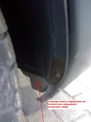

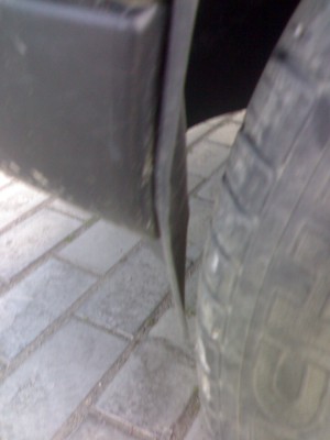

Еще фото передних. Не смотрите, что грязная арка от мастики - еще не удалил следы.
