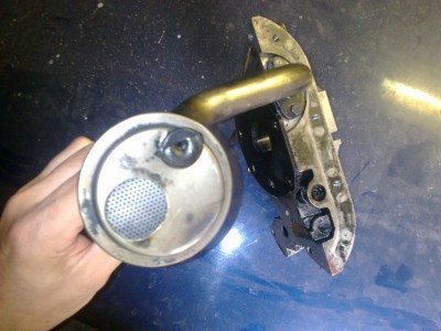

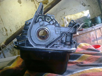

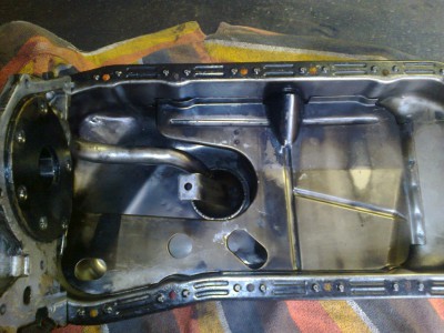

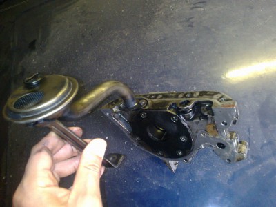

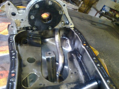

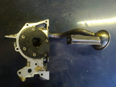

СообщениеДобавлено: Вс Июн 03, 2012 20:41    Заголовок сообщения: Ответить с цитатой
А вот и фото для Олега.

Unchik
Зарегистрирован: 30.12.2009
Сообщения: 4893
Откуда: Молодогвардейск
Авто: Samand

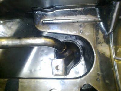

СообщениеДобавлено: Вс Июн 03, 2012 20:44    Заголовок сообщения: Ответить с цитатой
Еще
