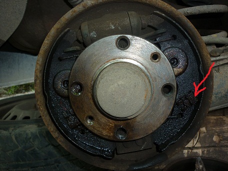

Вобщем стараюсь делать все самостоятельно, но разбираюсь по мере поломок. В умной книге написано отвернуть регулир. винт ручника, снять пружины - это вроде понятно, потом говорят вдавить и повернуть тарелочку направляющей на 90 градусов. Тут я понимаю у меня лажа и вместо тарелочки элемент 1 укузан. красным? далее вроде понятно,
но книга говорит что при установке в 1300D установить барабан и так повернуть эксцентрики механизма саморегуляции, чтобы барабан слегка касался колодок, затем оба эксцентрика отвернуть на тот же самый угол. Вот тут не понял что за эксцентрики и что делать. И все ли описано, или есть еще нюансы? Заранее благодарен. А и еще каких фирм брать, т.к. на передке эксперементирую и еще не определился

Че-то плохо видно красную стрелку, но обводил защелки, а диск сухой, это я его вдшкой побрызгал

Снимай стопоры,а потом пружины,колодки можешь наклепать накладками стояночного тормоза от УАЗ

в нижней половине колодок шплинты, их снять бы перед попыткой снять колодку.
подгонка в рабочее положение производится подтягиванием троса ручника, так что ставь как попало, чтоб барабан было удобно насадить, а потом в процессе ездьбы подтянешь как положено. просто натяжкой гайки дело не решается, над после "подкрутил малёха" трос затянуть-оттянуть пару раз, дабы оте эксцентрики отработали.
регулировал обычно так: вывесил колесо, пробую крутить, если "накат" прицуцвует - тянем больше, пока не обнаружится вот то самое положение, при котором колодки ну почти что касаются диска.

ивопрос по цилиндру, на фотке видно что слево нормаально вернулся, пыльник сжат, а справа пыльник натянут, его можно вернуль или он вылетел?

вернуть руками, аккуратно. Если болтается свободно - меняй цилиндр, бо скоро потечет, цена 35-55 грн Smile

прикольно, но никто не рассказал что снять колодку в районе саморен. механизма очень весело, там все приржавело, а есть какойто способ побыстрее их снять, как на СТО их снимают, ведь не ждут по несколько дней? Да и поршеньки вылетели случайно когда втор. половину снимал - думаю попал на прокачку системы?

прокачать полюбому, и заменить жидкость тоже. Она не вечная. Два года и ку-ку.

ну просто колодка в районе механизма одевается втулкой на штырь, вот это соединение и прихвотило

там металл очень тонкий, сильно прихватить не могло, тем более - механизм саморегуляции, он же ж шевелился в процессе эксплуатации авто.
