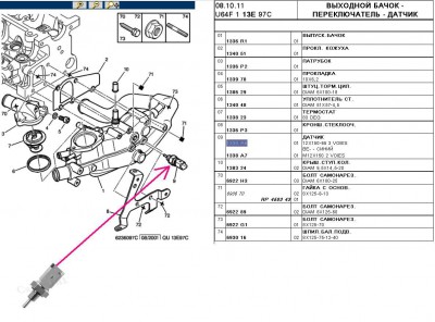

Датчик температуры стоит на термостате сбоку. Температура срабатывания 83 градуса.

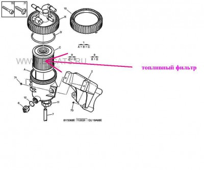

Топливный фильтр стоит перед двигателем. Менять надо через 7-10 тысяч км пробега (здесь у каждого свое мнение: кто меняет через 7 тысяч, кто через 10 тысяч). Но, почти все, форумчане едины во мнении что надо ставить дорогой фильтр Purflux или Knecht (Mahle Filter)
