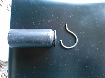

тоже долго мучался: чистил, паял, толку ноль. В итоге купил от волги за 6$ и теперь не парюсь.

serega.volchara
Изолента только на фотке? Если в баке, то она уже там просто плавает.

СообщениеДобавлено: Чт Июн 14, 2012 22:34    Заголовок сообщения: Ответить с цитатой
это была первая проба, после заменил на хомут и соединитель более легкий поставил

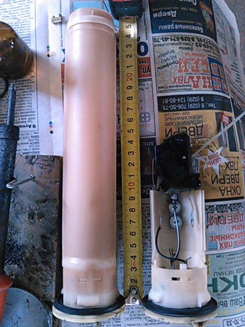

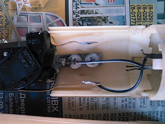

СообщениеДобавлено: Сб Июн 16, 2012 21:03    Заголовок сообщения: Ответить с цитатой
проверял с помощью пятилитровой канистры, до половины бака показывает точно, потом начинает врать на одно деление
важно не перепутать контакты. Один, тот который "Л" не задействован.

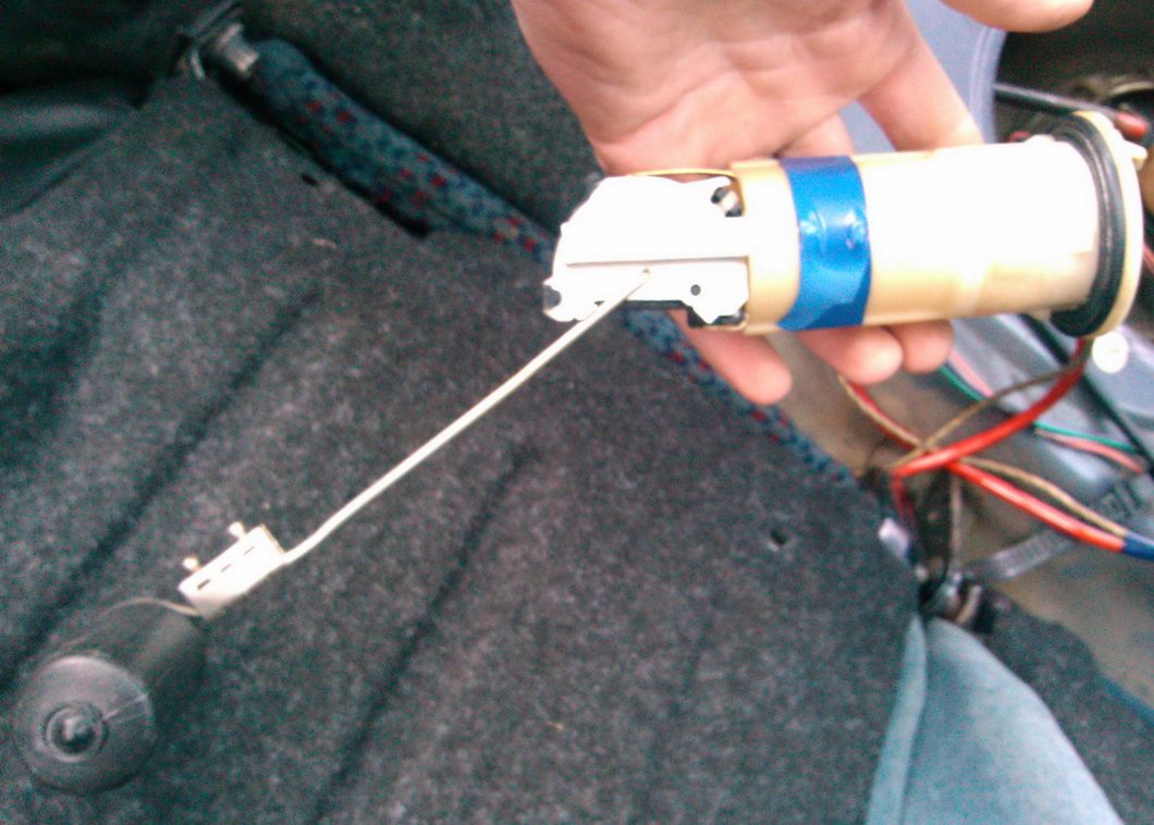

ход рычага регулировал по высоте второго датчика

для надежности место соединения пропаял

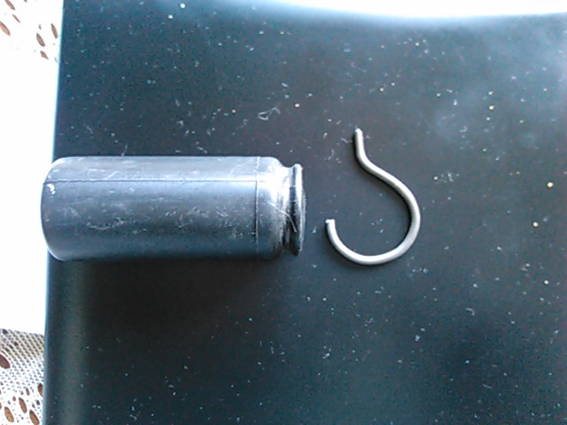

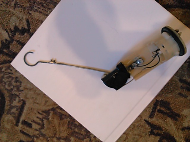

родной крюк разгибаем, делаем новый. После подбираем длину и скрепляем с помощью "соединителя для проводов" или чего-нибудь похожего.
