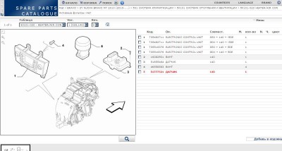

TehNik писал(а):
Удивляюсь вам народ.
51777321
maybe

ты хоть бы на схеме посмотрел а не иронизировал тут. петросянов у нас и так хватает.
это датчик системы кондиционирования, а не салонной температуры как написал Антон.
номер то верный.

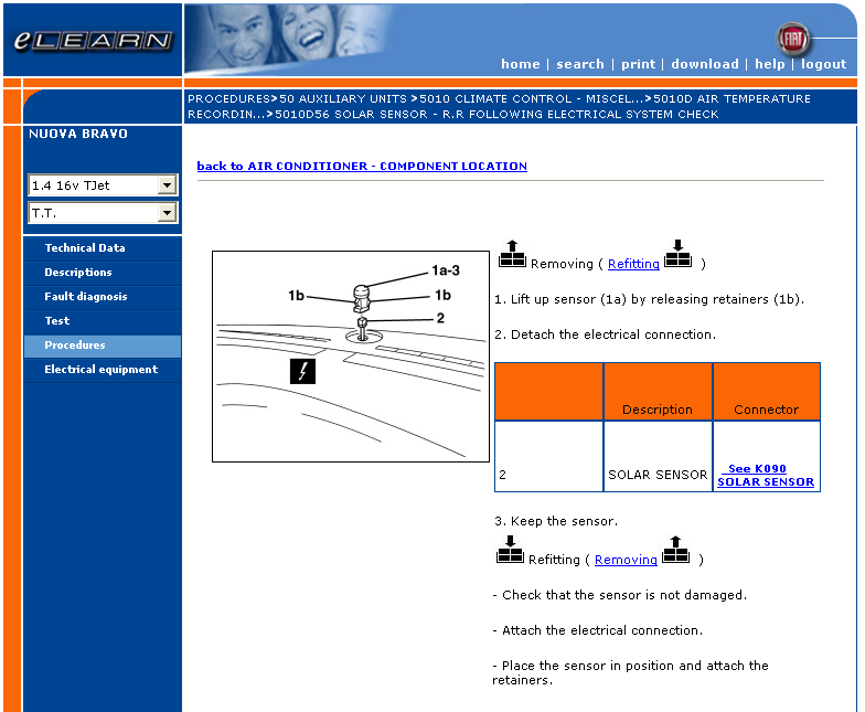

TwinSpark
Зарегистрирован: 15.11.2005
Сообщения: 477
Авто: Fiat Bravo T-Jet Sport '07, Fiat Tipo SW
СообщениеДобавлено: Пн Июн 18, 2012 13:47    Заголовок сообщения: Ответить с цитатой
номер то верный.
датчег солнечного свЭда - solar sensor
по факту кроме климы еще и для вкл\выкл подсветки приборов (при вкл. габаритах\бл.свете)
