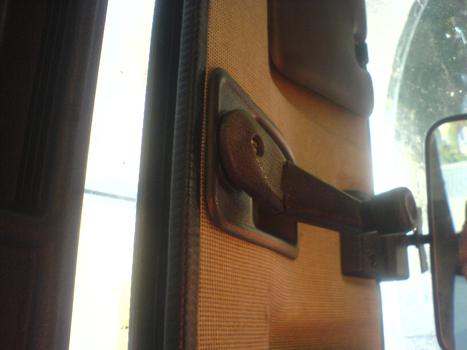

FIATuno писал(а):
чтото мне подсказывает что просто слизан упор\фиксатор ручки и при закрытии ручка остается свободной, в таком случае люк "недотягивает" и естественно будет течь и так неслабо течь. я у себя такое лечил вкрученым толстым саморезом вместо фиксатора Embarassed
хм ...а тут вариантец .... ручку не дотянул , так накинул каким то шурупиком , пока потолок найду ..... стоит затянут ?????????? Embarassed

В этом проблема, 100%
У самого стоит оригинальный люк. Ручка должна закручиваться очень туго, примерно четвертьоборота от уже закрытого на глаз люка(прижимается стекло к резинкам), затем ручка садится на фиксатор, или просто упирается в стенку углубления. в котором находится
если недожад- лужи. и еще неделю будет капать на голову
Кстати, самой ручки лишней нету? моя треснула слегка

СообщениеДобавлено: Пт Июн 29, 2012 02:34    Заголовок сообщения: Ответить с цитатой
вот такая ручка, люк- заводской стандартный оригинал
