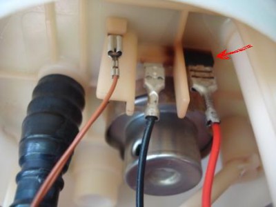

Датчик коленвала поменял - не помогло. Проехал 400 км заглох, было пол бака бензина. Долил до полного - поехал дальше. Дома разобрал бензонасос и нашел подгоревшую клемму (на СТО ее, естественно, не заметили). Поменял корпус (колбу) - насос гудит, а бензин не качает. Теперь, похоже, нужно менять сам насос... Или что еще может быть?!

Yarbay
Такая же фигня была. Поставил новую клему. Шо, правда, бензонасос был уже заменен до этого.

Ну все наконец-то! Насос поменял - все работает!!!
