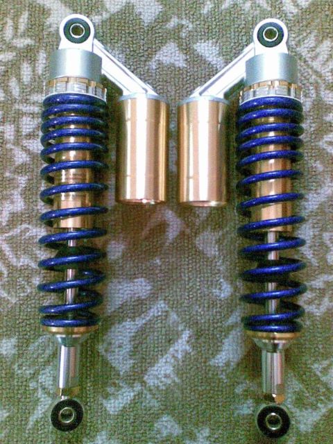

Шановні форумчани, на перед прошу вибачення за те що можу ляпнути дурницю, але є така ідея.
Чи можна задній ряд сидінь посадити на амортизатори в кабіні. Щоб приміром передні кріплення коливалась на завісах, а замість задніх стойок були амортизатори, приміром з під моторолера?
Що може піти не так, чи взагалі це щось допоможе вирішити?
Приміром от такі амортизатори.
 Просмотрено:  313 раз(а)

можно поставить пару водительских кресел от Рено Магнум,будет суперкомфортно,толькоДобло должен быть с высокой крышей...

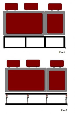

СообщениеДобавлено: Ср Июн 20, 2012 21:55    Заголовок сообщения: Ответить с цитатой
В мене на сьогодні зварена рама під сидіння, я планую замінити задні стійки.
Приблизно так як на схемі:
Схема сидінь заднього ряду
вигляд із заду.
рис.1 зараз, рис.2 як хочу.

Vakka
Зарегистрирован: 26.03.2011
Сообщения: 843
Откуда: Черкассы
Авто: Fiat Grande Punto 16v
СообщениеДобавлено: Ср Июн 20, 2012 21:57    Заголовок сообщения: Ответить с цитатой
Dimidroll писал(а):
Возможно оно и проще, просто ездил я на таких авто, которые малость подколхозили, ну малость лучше, ну в принципе никуда не делось ощущение батута.
ну мне кажется, что подвеска заводского пасажира должна отличаться от грузовика. или нет? просто я знаю что многие переделывают грузовики, но все переделки касаются исключительно салона и икогда никто не говорит о ходовой.

Уяви роботу такої системи для одного пасажира і трьох мегопасажирів! Не то...

Dimidroll писал(а):
Ещё такой вопрос как цена. Сколько это будет стоить? Если к примеру мой вариант дешевле и эффективен, то черт возьми, почему и нет?
а какая цена решения вопроса твоим вариантом и работой с ходовой? там ведь между пасажиром и грузовиком, на мой взгляд отличаются только пружины и амморты (более жесткие у грузовика), врядли в пассажирской версии они многорычажку ставят...
лично мне интересно воплщение твоего варианта, это что-то новенькое. просто, как уже писали, все зависит от количества и веса седоков. и если масса сидящих будет большой, то возможно эта система на "стиральной доске будет" еще усиливать общее колебание... хрен его знает. во всяком случа вместо аммортов всегда можно прикрутить куски квадратной трубы и вернуться к исходнику.
кстати на тех же фурах с "плавающим" сидением всегда выставляется примерний вес водилы.
Fiat justitia et pereat mundus!

По поводу количества сидоков можно реализовать по принципу что кожный амортизатор будет немного ниже придедучого. И получится что когда сидит один пасажыр, будет задействован один амо и второй чучуть и только на волнах , при двух пасажырах два амо и третий чучуть. Я думаю должно получиться.
