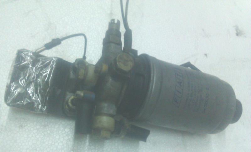

Уважаемые форумчане подскажите какой фильтрующий элемент можно использовать в таком фильтре, можно в такой кронштейн поставить MANN P917X или KNECHT - KX 23 ?

| Какое посадочное место у этого кронштейна, нужна маркировка фильтрующего элемента (странно 40 человек посмотрело и никто не знает какой фильтрующий элемент стоит на Ducato).

На этот кронштеин ставится фильтр Kolbenschmidt 50 013 001
Внутренний диаметр 1, мм
62
Внутренний диаметр 2, мм
70
Высота, мм
155
Исполнение фильтра
Накручиваемый фильтр
Размер резьбы
M16 x 1,5
Такой устроит? Либо его аналоги.

| Огромное спасибо за исчерпывающий ответ
