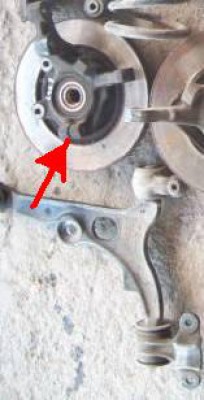

СообщениеДобавлено: Ср Апр 11, 2012 22:55    Заголовок сообщения: Re: Питання по ходовій. Стукіт спереду справа Ответить с цитатой
[quote="epi"]Почало потрохи підстукувати по шифері - відреставрував ричаги (думав шарова), поміняв заодно подушки стабілізатора, все скрутили, проїхався - то саме..., стойка тримає, суха, наконечники ходять туго. Вже не знаю шо міняти, може хтось шо підкаже. Стукіт десь в районі шарової
Если отреставрировал рычаги, а стук прежний не надо ничего ковырять просто подтяни болт хомута который держит шаровую рычага( рисунок), но не переборщи сломаешь. Удачи!!!

СообщениеДобавлено: Чт Апр 12, 2012 08:53    Заголовок сообщения: Ответить с цитатой
Вже поміняв болт хомута который держит шаровую рычага - затягнутий добре, поміняв втулочки, знайшов оригінальні, стабілізатора вже краще, ще вилізло
погана роздовбана резинка тяжки
