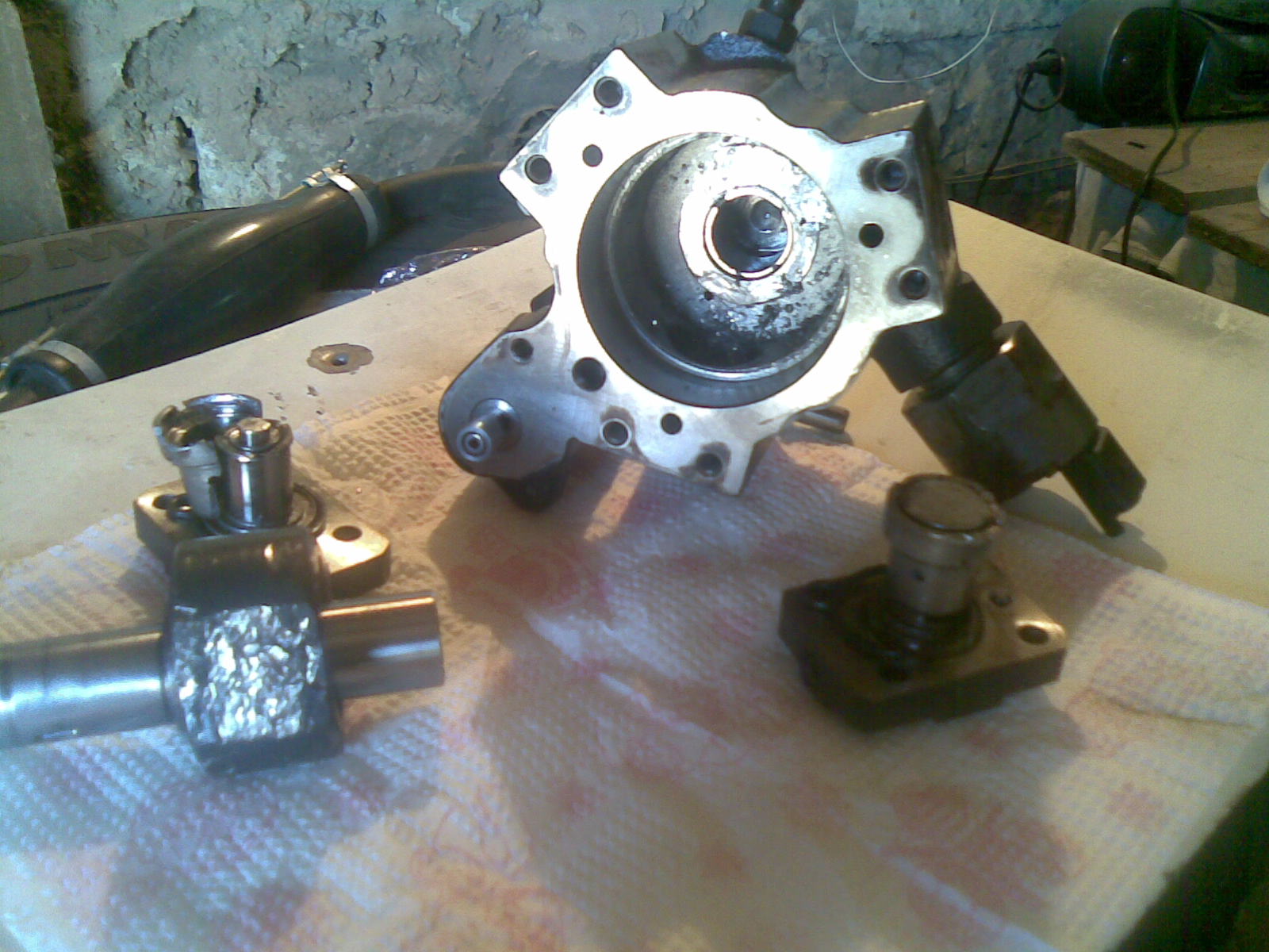

Насправді інформації про скудо з 2007р мало,хоча таких машинок на Україні назбиралося і на авторіа продають багато. От і я таку придбав
2008р випуску, проїхав 20-25км і на цйому все скінчилось:
Заехал на заправку (ХХХ) заправил авто, отехал 5-7км и тут начялось:
Перестал набирать обороты, я на обочену 30 секунд на холостом, начяло трясти, и я выключил двигатель...
Больше машыну НЕЗАВЁЛ!
Одбуксировали на диагностику, чек: даччик давления топлива. сняли даччик штото похожэе на СТРУЖКУ. Сняли топливный фильтр, а там всё блестит от стуж. Магнит собрал всё начисто.
Теперь собираюсь чистьть от бака наверно до форсунок !!!
в чём причина пока неуверен - заправка или топливная
Через два дня начьну разбирать. Сначала бак, по магистралям к топливной доберусь, а там увидим
Стружка мелкая телефоном не сфокусирую, на пальцах видно но на ощюп непочюствуеш. Вытереть из корпуса фильтра тряпкой тяжело, а вот МАГНИТ собирает всю до последней.
О заправке : окоо, чисто красиво. Заправил 20 л. дп-пуль или плюс ту шо подороже. Припорковал, жена пошла по кофе, приносит и говорит што, заправку аткрыли менее 10 дней!! Может ето фактор мож и нет
разберу увижу

СообщениеДобавлено: Вс Июл 01, 2012 21:10    Заголовок сообщения: Ответить с цитатой
Щось мені кажеться це не в заправці.Перевір паливний насос,але це потрібно на діагностику.

Більш схильний до варіанту з ТНВД Sad

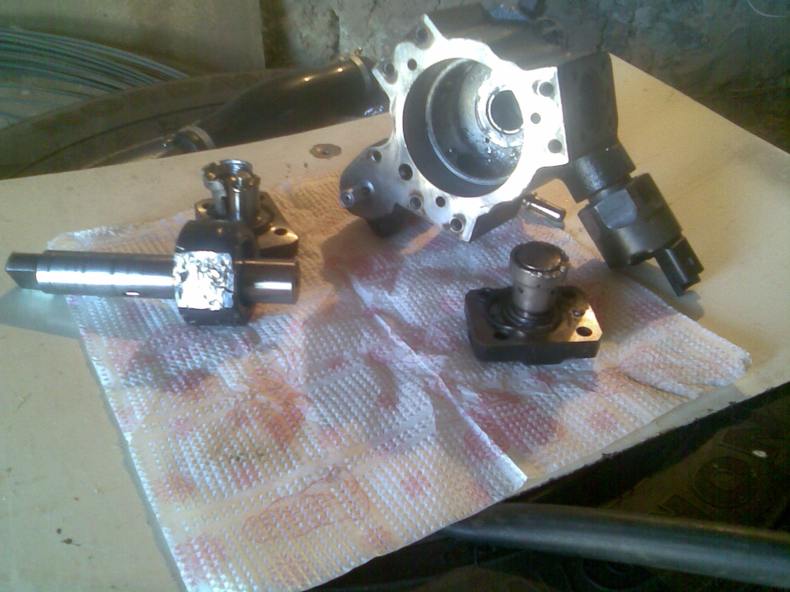

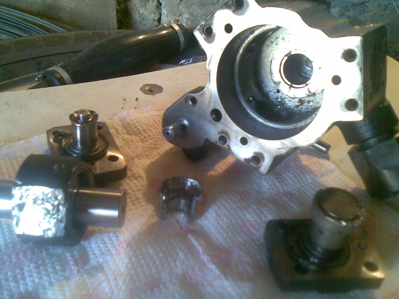

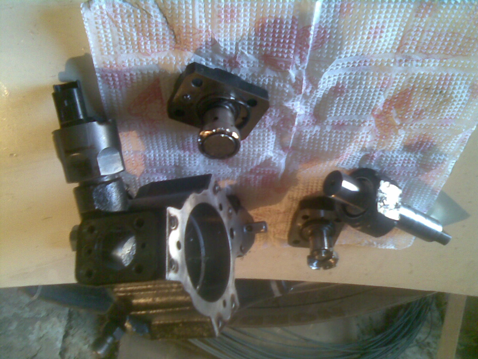

Прочистил систему от бака до форсунок. Разбирали топливный до болтика, мзнос первой секцыи обрезало шпонку
на топливном насосе. Прокатил 100-150км на авто и таже история.
Значит проблема в топливном, без замены на новый не обойтись.

1d1d1d1d
З паливного (Сіменс) стла мясорубка
