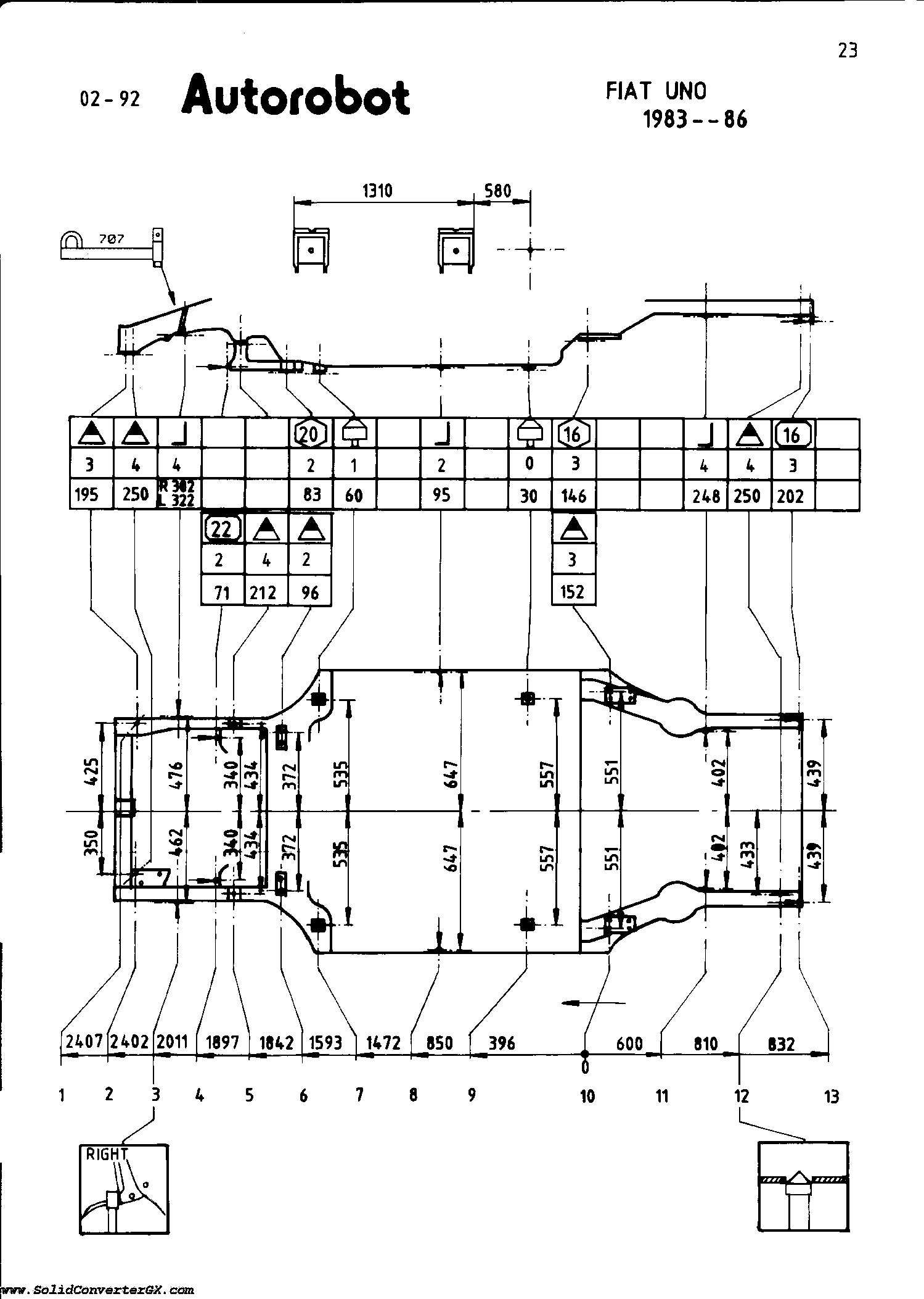

исче

такой инфы еще небыло...

Я так понимаю, что на трехдверке тоже можно использовать.

первые две картинки на 5 дв, вторые на 3 дв. Потом увидел что низ у 3/5 дв одинаковый. Вечером скину картинки на другие модели. Их есть чуток

собственно сайт где нашел http://geometry.hes78.com/23

такая инфа залуживает быть в шапке.

Вот теперь можно изготавливать переднюю распорку без регулировки точной длинны по стаканам.
