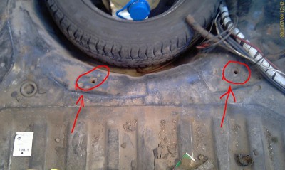

как то я нифига не понял этой фотки Embarassed под каким углом и что именно сфотографировано Embarassed была бы фотка всей площадки под диваном целиком я бы показал где места креплений. или хотябы половина площадки с лючком датчика бака... для привязки...

Ищи дырку под скобу ближе к центру если 1 не она... Я погляжу у себя но чет их там не видно было (хотя пока искал не пристально). + ко всему - длина ремешка с защелкой (на скобе) - сантиметров 25-30, т.е. четко чтоб просунуть в диван. Отметь линию где заканчивается сидуха дивана и на 5-7 см вглубь багажника вдоль этой линии будет место кремления скобы. Иначе быть не может, т.к. под сидухой они располагаться не могут.

именно под сидухой они и располагаются Wink на пару см внутрь... именно внутрь под сидуху Laughing

Собственно я в фотке тоже както запутался... Вроде только додумаю что где, и тут понимаю что все таки както не так... Confused
Прямо под сидухой? она вроде довольно плотно ложится, и при рывке ее не подрывает? Хотя с кем я тут веду дискуссию Very Happy Hi Вова, тебе уже свой мануальчик выпустить мысль не приходила?

На фото левая половина багажника, в нижнем правом углу как раз виднеется углубление под запаску, с правой стороны такая же картина (зеркально). Болт 1 расположен как раз на уровне края сиденья, и их как раз две штуки, но смущает то, что они вроде как меньше и закрашены заводской краской.
Ну это плюс-минус понятно... Угол не очень удобный, вроде как на арку нацелен, но не очень удачно.

сегодня залез в литровый... сфоткал... или я чегото не понимаю или я просто забыл или таки есть разница Blush заберу турбик выложу фотки как там. вот то что я нарыл в литровиче. чтото мне подсказывает что это и есть места крепления ответок ремня.

Аче крепится в дырках закрытых пробками резиновыми возле арок?

Спасибо за фото, но эти отверстия очень далеко от края сидения-он где-то возле другого края углубления. Получается, что тогда ремни с замком должны быть длинной с пол метра.

ремни длиной около 40 см.

А-а-а! Я кажется понял - ваше фото сделано из салона, а то я думал, что фотографировали снаружи через открытый багажник. Тогда все понятно - я как раз и грешил на эти отверстия. Только у меня там завинчены болты и закрашено (вроде как на заводе) - видимо что-то крепиться снизу.
