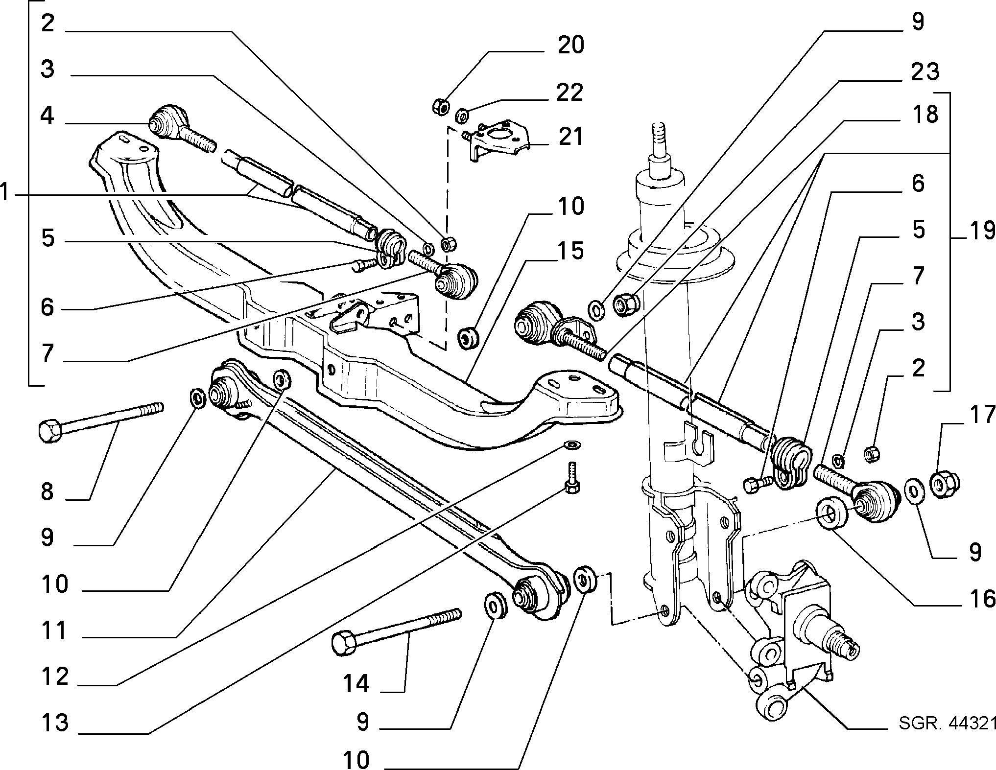

Подскажите где найти длинные болты в заднюю подвеску Кромы (на картинке под №14)??? потому что при разборе я так понял им будет капец! Закисли в ступице намертво и резьба на них полудохлая - надо бы заменить на новые.

И еще хотелось бы услышать совету по извлечению этого болта 14 из ступиц - закисло очень конкретно ВД40 не помогает и даже молотком если бить. Боюсь ведь его сломать.

ну как подбери по размеру другой... че в том болте особенного кроме мелкой резьбы?)

Не переживай всё там раскоксовуется,но на крайний случай у меня есть эти болты.(подарю) Very Happy

Хтось писав, що від підвіски Ниви трошки коротші.

Посмотри болты рессорные на Транзит или Спринтер.Где-то писали,что подойдут.

Бери болгарку и реж,имхо самый лучший вариант.Единственно постарайся не попортить сайленты поперечных рычагов.Заменить можешь болтами, которые держат поперечные рычаги в задней балке возле топливного бака.Как показывает практика,они обычно как новые.Дорезаешь немного резьбу,а длину подгоняешь по старым болтам,по-мойму они 190 мм. Wink

Як будеш пхати назад -- помаж нігролом або солідодом.

Короче вытащил я те болты закисшие, один уложил конечно от незнания. А приемчик при их извлечении такой (может кому пригодиться) - главное сдвинуть тот болт в ступице на вращение. Хоть на микрон если сорвать имея хороший вороток и головку на 17 то потом выбивается без проблем.
