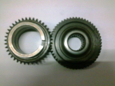

CreAtoR писал(а):
Foxvampir
очевидно на разборках...
может кто точно знает на какой разборке можно найти, или с другого Фиата подходят шестерни?
А то на пару номеров прозванивал, ни у кого нет.

Foxvampir
трудно наверно будет найти, проще целиком взять коробку из двух сложить одну бомбовую.

Книголюб писал(а):
Foxvampir
Год назад нашел без проблем,в Волынской обл. через новую почту передали, пара обошлась всего 250 грн. в отличном состоянии. Проходили год,начало опять кушать!

Foxvampir
"Проходили год,начало опять кушать!"
У всех шестерни такие же и ходят нормально.
Но у всех разное масло в коробке.
Значит у тебя что то с маслом не так.
