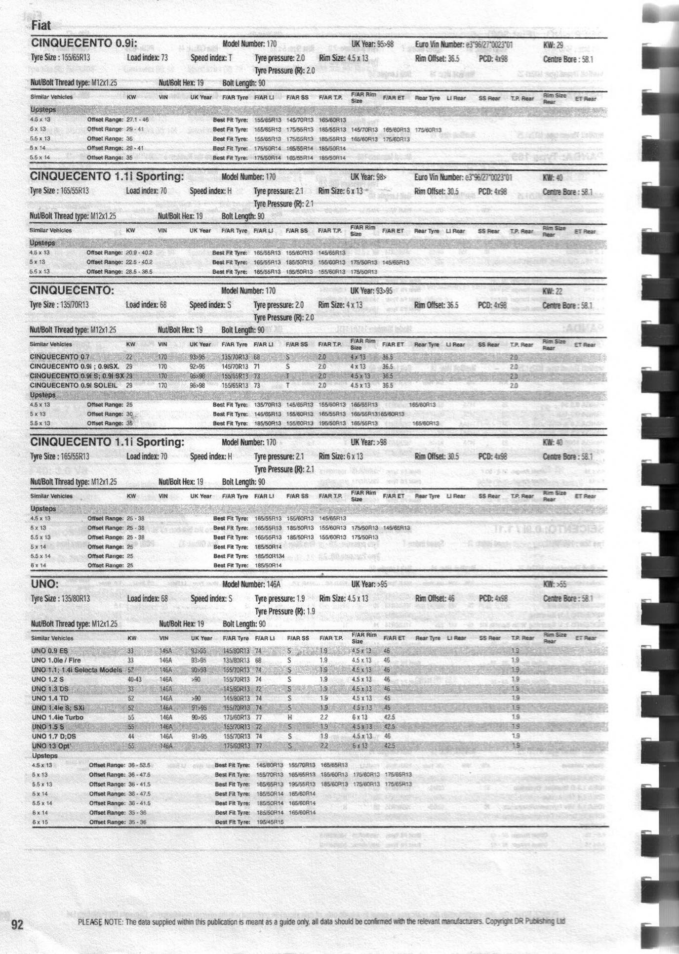

тут чуть больше информации по дискам))
| установочные прараметры дисков |
 Скачать |

Как по мне, то информации много, но жесткая. В частности, не указаны допустимые дельты в ЕТ.

Извини, но по твоей ссылке просто лажа.
Такую ахинею по фиатам наляпали.
Родной диск Уно имеет 4,5 дюйма, а его нет в списке.
Родной диск Типо-Темпра на 14 имеет 5,5 дюйма, его тоже нет.
И т.д.

Сей скан меня расстроил тем, что любовно подобранные мной Борбеты А оказались с ЕТ 32, что мало. Теперь вот думаю, что подобрать в мои "габариты". Да и 6-и дюймовую колею как-то не очень хочется.

как по мне то бред обе версии. хотя вторая ближе к истине. первая вообще жесть... вы представляете себе дизельный или полторашку уники с их тяжелючими моторами на 135х колесах? или турбик на 155х хотя на турбик с завода ставили 175 шины.

А моего вообще нету в табличке
Только 1.1 и то с резиной 165*55*13. Все срочно свою 185*55*15 снимаем и ставим "наварку"

Энтот скан для Уно, вообще то. И взят с официального издания, как оказалось. Сия книга - настольная для всех шинных центров "Вианор", и не только в Украине. Хотя некоторые вещи тоже кажутся мне странными, но тем не менее....
