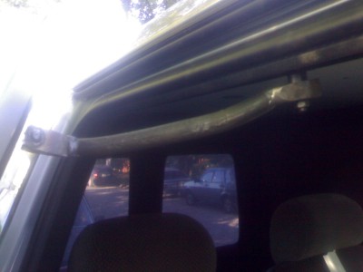

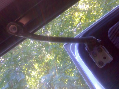

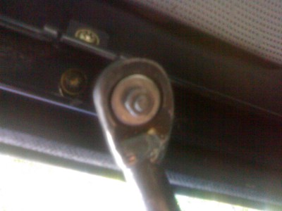

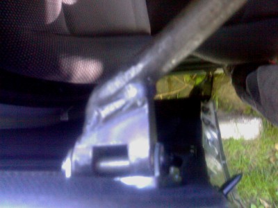

Не долго радовался плотно прижатой двери после прогрева верхней тяги, опять дверь отошла. Снова нагрел, немного поездил и опять отошла. Надоело. Заказал токарю железную фигню. Поставил. С новым тюнингом езжу уже 2 недели, пока все гуд. Если кого интересует, фотки выложу позже.

Извините за качество фото, времени не было снимать верхнюю тягу. Даже времени покрасить ее нет...
