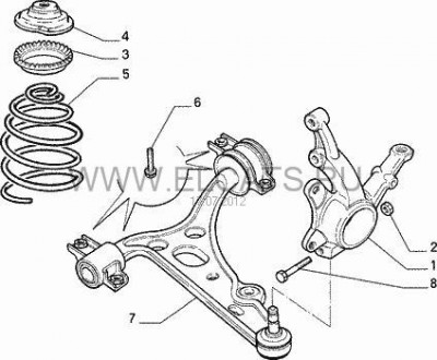

Подскажите ориентация нижней тарелки под опорой амортизатора Браво относительно проставки пружины ( куда должен смотреть зуб)?
рис 4 против 3
и как отличить левую от правой?
 Просмотрено:  299 раз(а)

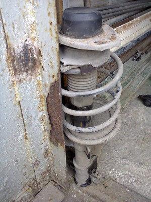

Сегодня левую стойку снял, но ответить не готов, завтра посмотрю и отпишусь, если надо могу фото скинуть...

вот фото стойки в сборе
 Просмотрено:  383 раз(а)
Liss
Зарегистрирован: 07.09.2009
Сообщения: 114
Авто: TIPO 149 C2 046
СообщениеДобавлено: Вс Июл 22, 2012 02:06    Заголовок сообщения: Ответить с цитатой
Благодарю
картинка прояснила вопрос
