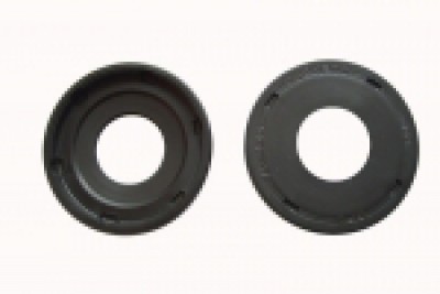

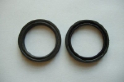

СообщениеДобавлено: Ср Авг 01, 2012 21:25    Заголовок сообщения: Ответить с цитатой
"SAVA"
На червяке 3шт сальника, самый верхний - наружный, что то вроде пыльника (не путать с прозрачным пыльником!!!); тот что потёк- второй за стопорным кольцом, его то и нужно менять. Лично я -поменял все три.
