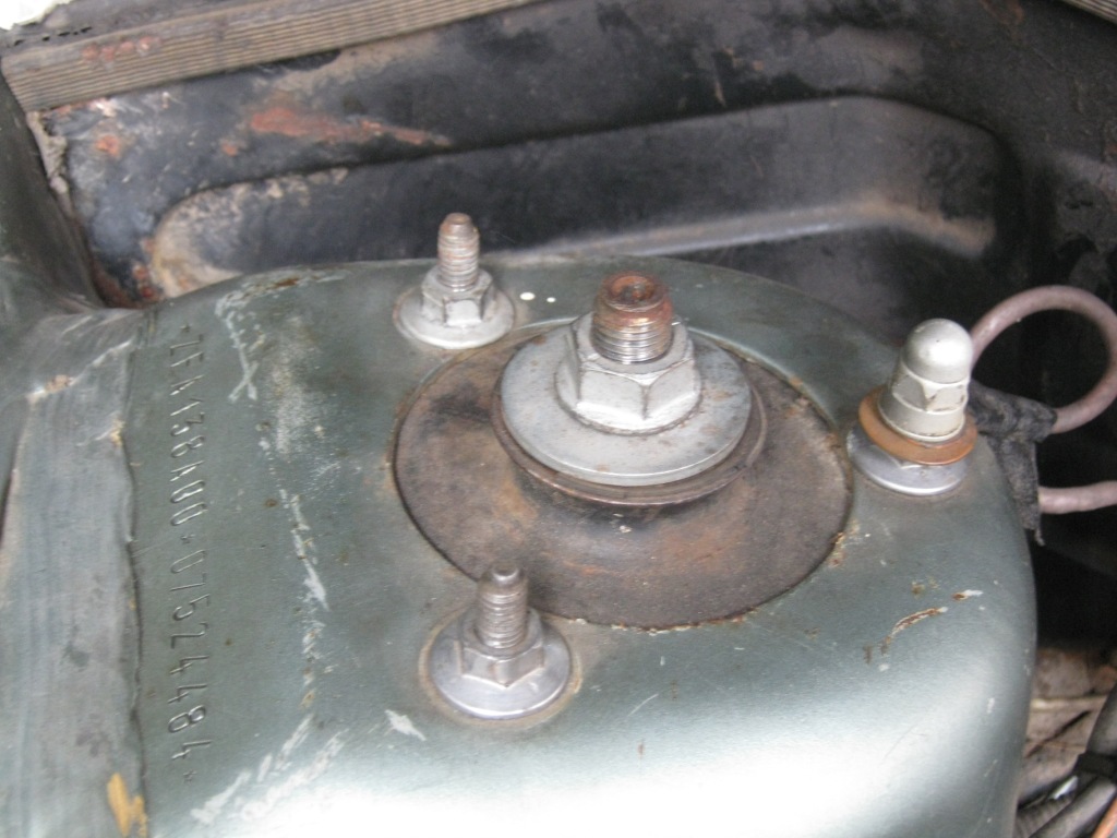

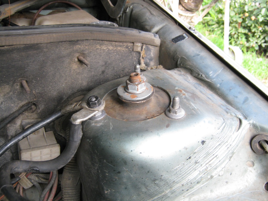

По поводу переделок, да пришлось (химичить). Обрезал рычаг с амортизатора, сделал овал в верхнем отверствии (нижнего крепл) для регилировки розв/схожд. А с опорным потшибником просто обрезал резину поставил рез втулки с заднего аморт ВАЗ класика. (на фото под большой шайбой). И пришлось поставить пласмасовый (тонкий) пыльник на полуось, потому что металичный високий и цеплял аморт 2109.

какой смысл в том колхозе? неужели газовые для 99 настолько дешево стоят? Бильштейн? Сакс? Боге? Что поставил хоть?
Надеюсь ты понимаешь, что теперь эта машина твоя навсегда? Smile

амортизаторы Monroe состояние новых (500км). Приобрел их почти бесплатно, друг продавал маш и снял. Новые на регату стоят НЕ МАЛО. И почему (Надеюсь ты понимаешь, что теперь эта машина твоя навсегда? ) Обясните пож. я с куз ничего не делал.
