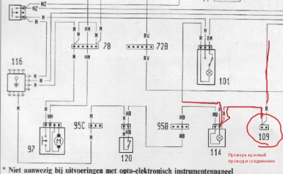

toxatt
Зарегистрирован: 17.05.2011
Сообщения: 23
Откуда: Александрия
Авто: Lancia Dedra 2.0
СообщениеДобавлено: Вт Авг 07, 2012 15:28    Заголовок сообщения: Ответить с цитатой
Посмотри +12 скорее всего пропал возле разъемов подключения фонарей багажника (сторона левого крыла, там ещё соединение штатной антенны та что на крыле). Также можешь проследить по проводу который идет от подсветки багажника. Коробочка тут не причем
http://fiat-club.org.ua/forum/download.php?id=46589
