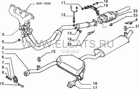

С лямбда зондом проблема Sad я так понимаю что сам лямбда зонд должен вкручиваться в выпускной коллектор, но у меня там нет отверстия для вкручивания, не пойму в чем проблема, может кто подскажет!
Croma
Возраст: 67
Зарегистрирован: 30.11.2009
Сообщения: 6091
Откуда: Окупированный Харьков
Авто: Fiat Croma TURBO IE
СообщениеДобавлено: Вс Авг 12, 2012 16:21    Заголовок сообщения: Ответить с цитатой
"я так понимаю что сам лямбда зонд должен вкручиваться в выпускной коллектор"
Бывало и так, а бывает и в приемную трубу глушителя вкручен.
И если труба менялась - ремонтировалась то дырочка могла исчезнуть.
Восстанавливал такое приваркой гайки к трубе.
tcore
Возраст: 33
Зарегистрирован: 25.04.2012
Сообщения: 45
Авто: Fiat Tipo DOHC SPI GM DELCO
СообщениеДобавлено: Вс Авг 12, 2012 20:18    Заголовок сообщения: Ответить с цитатой
Я завтра сфоткаю свою выхлопную, там вкручен болт но он находиться примерно под педалью газа, может подскажете оно это или нет.
Croma
Возраст: 67
Сообщения: 6091
СообщениеДобавлено: Вс Авг 12, 2012 21:05    Заголовок сообщения: Ответить с цитатой
Так с чего бы там болту быть кроме как дырку для лямбды затыкать.
Второй признак, это качество приварки гайки.
Заводские швы покачественней будут.
Третий это параметры резьбы.
Помниться должна быть М18Х1.5.
Четвертый, самый лучший, это документация.
См. позицию 12
И хотя положение его неудобно и несовременно но это
ближайшая точка где он сможет все четыре цилиндра обслуживать.
