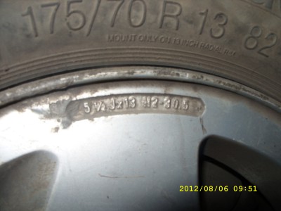

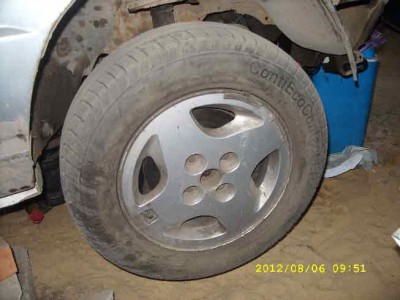

FIATuno фото дисков

так это родные турбовские с Мк2

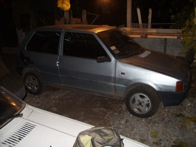

Подскажите судя по этой фотографии можно определить какие пружины у меня стоят. Мне кажется что она высоко стоит. Пол ровный.
Заранее спасибо.
резина 175-70-13

на фото стоковый уно турбо на родных кромодрах 175 60 13, как мне видится то твой высоковат

по поводу того что это диски с послерестайлового турбика - может быть, я не в курсе. знаю что такие на типо\темпра ставили. на старых турбиках кромодоры должны быть. а судя по фотке уник дорестайловый Laughing
то что высокая машина ничего удивительного. видать когда меняли стойки и пружины то не заморачивались поиском пружин с турбика а влепили обычные а то еще и дизелячьи Laughing кстати это может быть и не плохо Wink если на 15" колеса ее поставить... выглядеть будет на много интереснее чем на родных 13".
для справки - пружины с турбо версии занижены почти на 1,5 витка по сравнению с обычными.
