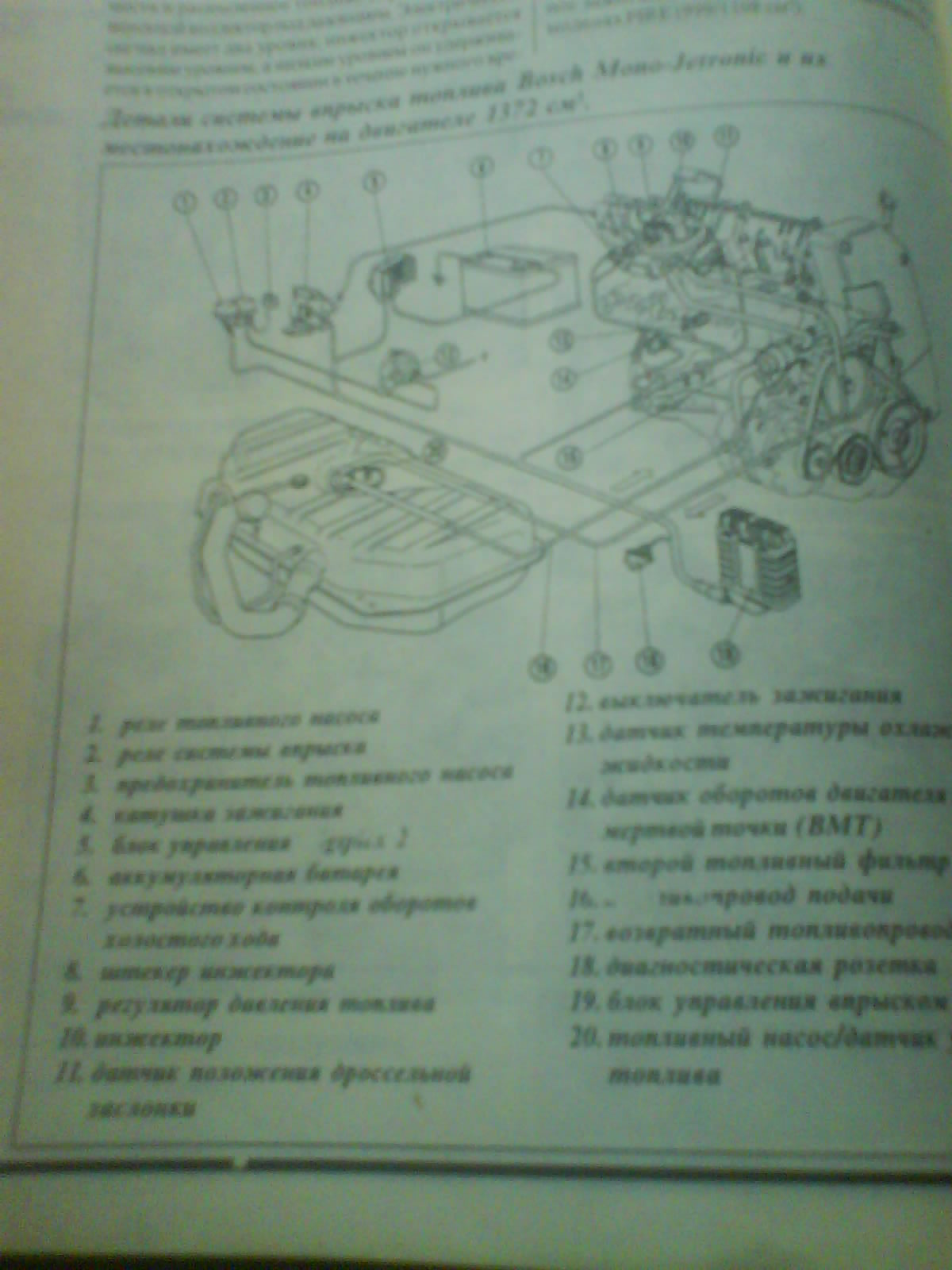

Счастливые обладатели моников на унике или панде помогите разобраться, т.к. мишка был 0.75 карб тулим 1.0 моно
Как всегда все через анус, проводка салона родная, есть блок управления моником проводка на моник и все. бак с моника, никак не вяжется бензонасос с родной проводкой (нет проводов, мутим чтото невероятное.
Короче вопрос по теме. т.к. ни разу не видел в жизни такие моники
Опишите плиз кто знает что куда должно подключаться почти все разобрал осталось 4 фишки .
фото прилагаю

Какие именно фишки остались?

вторая особенно интересует!!!!!! а у вас уник случайно не моноинжекторный???? еще и к тому же насколько я помню вы из харькова???

Так точно,родом из Харькова.Живу в Канаде, щас в Ялте на Уно моноинжекторном 1,0
Завтра с утра гляну что куда

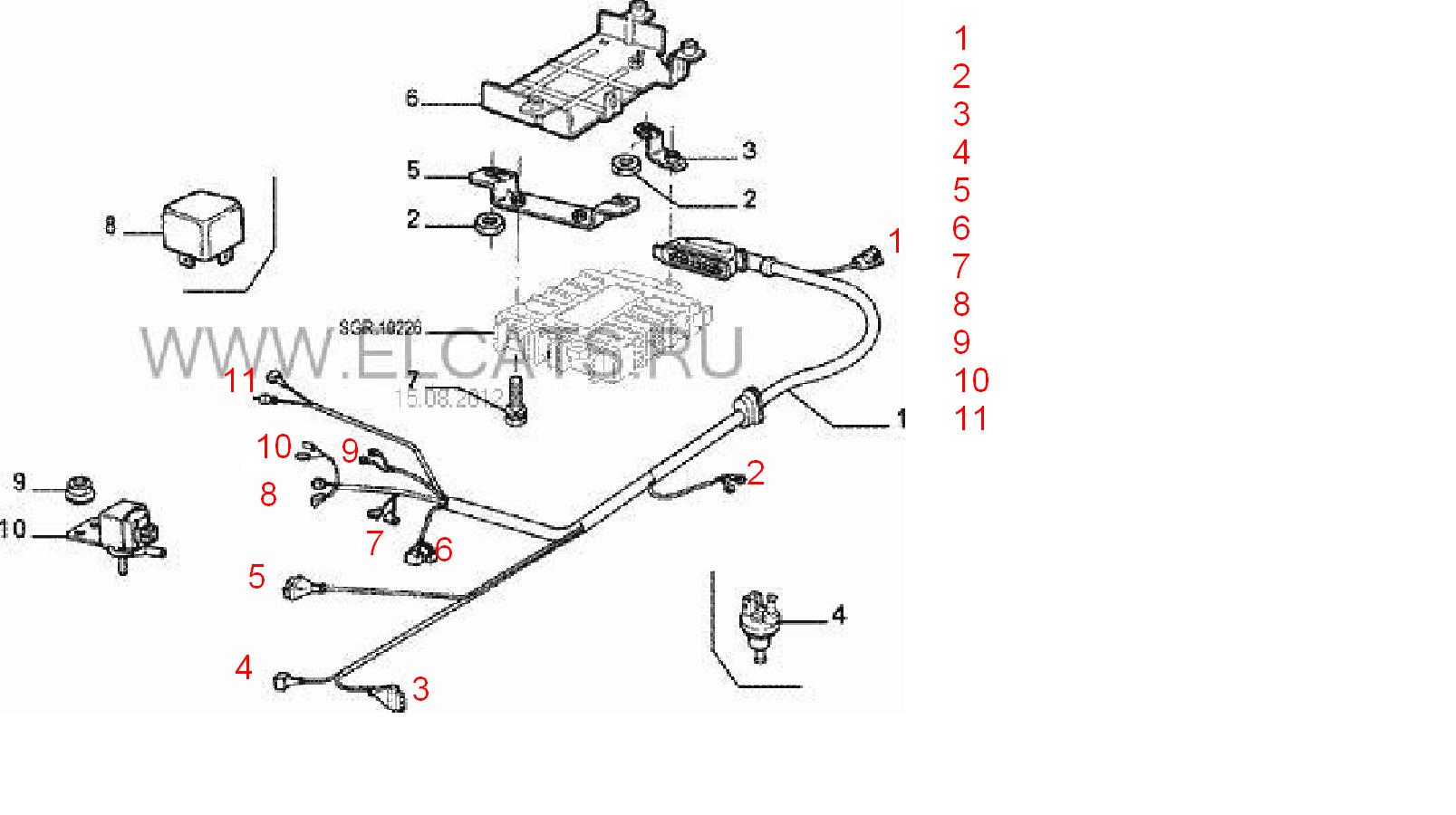

Валентин1024,в книжке нашёл вот такую картинку.Может,уже и не нужна,но написано,что такая система ставилась на ФАЕРы с 92-го года.[/img]

Спс,все подключили,разобрались
