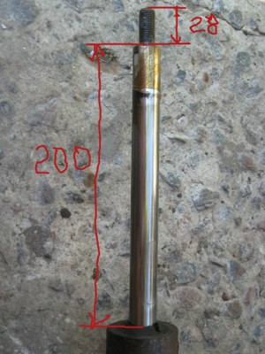

Вот так выглядит шток (я так понял, что именно он и интересует).
Диаметр зеркала - 20 мм, диаметр резьбы - 12 мм. Как видишь, перехода между зеркалом и резьбой, как у тебя, нет.

СообщениеДобавлено: Ср Авг 22, 2012 18:03    Заголовок сообщения: Ответить с цитатой
Диаметр корпуса по наружке 44,5 мм, внутренний - примерно и получится 40 мм. Если сильно надо, раскручу и промеряю.
