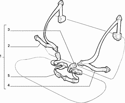

Товарищи нужен совет!
Хочу повесить ремни безопасности на заднее сидение. В оригинале они были. Где искать, как они крепятся? Потому как кроме отверстий в обшивке на задней стойке никаких следов не вижу.
Машина Lancia Thema (1986 г.в.)

Посмотрите крепления под сидением.

За спинкой заднего сиденья, над задними стаканами крепятся механизмы, а на арках, по бокам подушки на которой сидят, отверстия под болты крепления концов ремней.

вроде так

http://eper.fiatforum.com/eper/navi?MOD_COD=104&COUNTRY=023&GRP_COD=705&CAT_COD=SZ&SBMK=L&DRIVE=D&MAKE=L&COMM_MODEL=THE&ALL_FIG=0&LANGUAGE=N&PREVIOUS_KEY=PARTDRAWDATA&NEW_HTTP=TRUE&ALL_LIST_PART=0&SB_CODE=-1&KEY=PARTDRAWDATA&PRINT_MODE=0&EPER_CAT=SP&GUI_LANG=N&WINDOW_ID=1&SGRP_COD=27&SGS_COD=0&DRW_NUM=2
