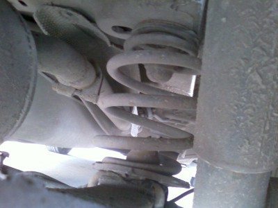

Ищи,есть инфа с чертежами,где-то на глаза попадалась,но мне кажеться что все это-фффффуфло,лучше пружину вставить,во фото,кто-то выкладывал,не помню...как по мне это лучше чем доп рессора с волги..

Вот и моя заметка оттуда от 18.10.2011.
Уже,почти, год эксплуатирую.
http://www.doblo-club.ru/forum/topic298.html?view=findpost&p=20023
Не просела,и машин в ходу мягче,так как увеличился ход подвески до отбойника.
Good
