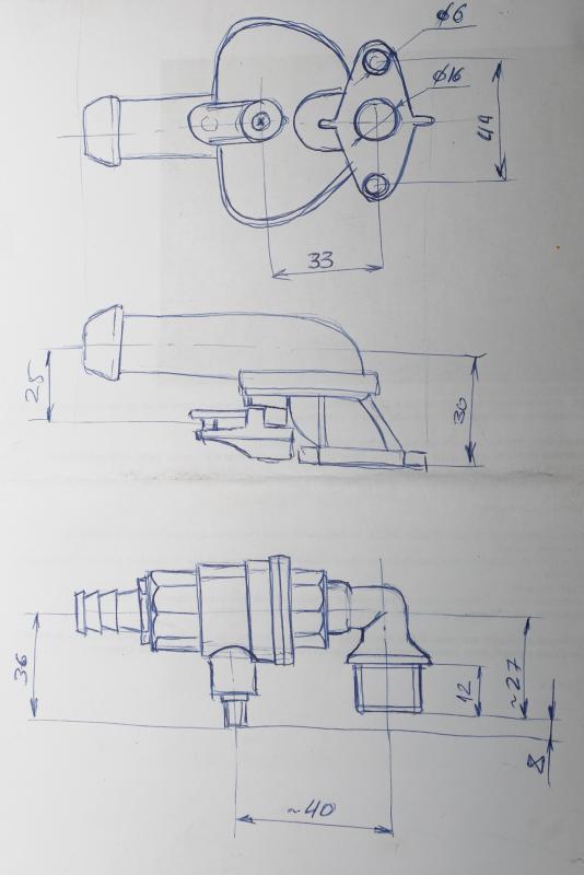

а...вот еще, может кому-то пригодится - кое-какие размеры
34.68 KB |

вчера установил сие чудо на типомобиль.
все работает, при вращении ручки регулятора краник открывается\закрывается.....
но только до того момента, пока не нагреется.
после этого не то что ручкой регулятора, а рукой за тяжку - сложно провернуть....
буду думать как побороть....

поборол проблему с краником
для этого пришлось его раскрутить и уменьшить толщину уплотнительного кольца примерно на 0.5 мм.
после чего скрутил кран назад.
резьбовое соединение загерметезировал фум-лентой и красным герметиком.
ура!
все работает...!!!!!
