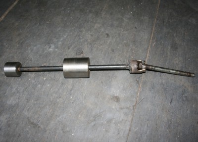

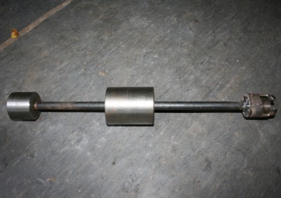

Соорудил себе вот такую выбивалку для болтов задних рычагов. Еще не опробовал, только на днях.
Основная трудность будет стронуть болт с места и выбить его на столько, чтобы можно было захватить за головку этим девайсом.
naskul777

Да разумею, надеюсь, сдвинется. Обычно так и происходило, а потом все - дальше никак. Попробуем во всяком случае.

СообщениеДобавлено: Ср Сен 05, 2012 07:40    Заголовок сообщения: Ответить с цитатой
naskul777
Боюсь эта штука тебе не поможет. Если болт сдвинулся на 5 мм, то он прошел точку протертости и стопорения на балке, дальше пойдет полюбому. основная проблема, если болт натер пазы и сел, вот тогда морока.

Я вот себе болгарку купил, вжик и никаких проблем. А похожий девайс используют для съема задней полуоси на Жигулях. Но согласен Андрей К если вытянуть на 5 мм получилось то дальше он и так выйдет, самое сложное его вообще стронуть, у меня например вообще даже провернуть нельзя было. Так что болгарка для энтого дела лучший помошник.

ВэДешки туда МНОГО и бей бей мне помогло за 2 часа выбил а с другой стороны обрезал нахрен
