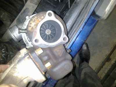

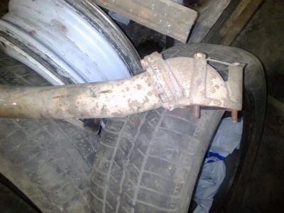

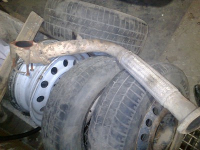

ST@RTER
Фото движков выложи.Завтра фото выхлопа и турбо сделаю.Если не секрет сколько капуст двигатель с лянчи стал?

Фото выложу вечером. Правда родной движок в разобранном виде (фото вылаживать??) Нет не секрет, движок встал мне в 800уе или 6500 грн. (сюда вошёл движок, генератор стартер, маховик с корзиной и диском, ну и турбина с коллекторами)

ST@RTER

Unchik Спасибо за фото. Но мне бы еще фото куда подключаются патрубки от турбины и от насоса. А еще лучше бы установленного двигателя на автомобиле.

Unchik
Зарегистрирован: 30.12.2009
Сообщения: 4893
Откуда: Молодогвардейск
Авто: Samand
СообщениеДобавлено: Вт Сен 11, 2012 16:18    Заголовок сообщения: Ответить с цитатой
Ото на фотке-байпас турбины,на шпильки одевается подвесной подшипник правой полуоси(я так понял у тебя его нет,у тебя правая полуось длинная) и оно тебе не надо.С турбины отот люминевый патрубок должен идти на интеркулер,с интеркулера на впускной коллектор.По поводу установленого движка смотри под капот у Типо\Темпра 1,9 ТД,там все найдеш движек там такой же.Если своя помпа цела ставь ее,если нет новую надо.За двигатель цена норм.Сцепы у дизеля и турбодизеля разные по диаметру диска.Маховики по внешнему диаметру могут быть одинаковы ,а может и нет.
