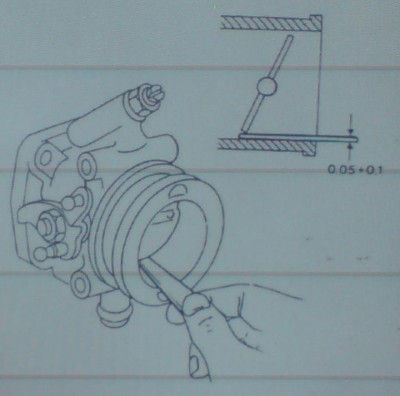

это , очевидно, начальный угол поворота дроссельной заслонки - рядом с тяжкой газа есть винтик
, совершенно верно. Картинка будет завтра утром, компьютер на работе а интернет дома

в букваре не нашёл спецификации на этот угол, а где ты взял угол и на сколько?

фотка с телефона, извините за качество. А где нашел уже и не помню, где-то в нете

То что выложили на картинке регулируется на заводе на спец. оборудовании.
Если этот винтик накрутить холостые вечно будут плавать и нестабильная работа двигателя будет гарантированна.
Для регулировки этоговинта на СТО дорога.

думаешь на СТО будут по компьютеру регулировать этот зазор?
как понять , какой зазор? 0.1 или 0.05?

VALE, ты хочешь сказать, что на заводе спец. оборудование это щуп и рука? Но суть не в этом. Зазор этот я выставил после мучительного года поиска даной проблемы.

Интересно... я всегда думал что на ХХ заслонка должна быть полностью перекрыта Shocked

По личному опыту знаю, что если на холостом заслонка слегка приоткрыта - сразу страдает вакуум тормозов.

100%

поддерживаю 2-х предыдущих ораторов, темболе что сложные зазоры регулируются проволочным щупом, плоский щуп будет врать

так а что за припуск? на фото непонятно
