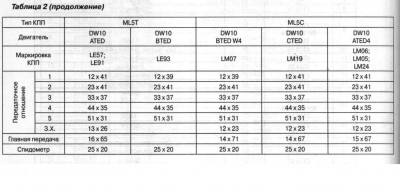

Freedom
Зарегистрирован: 21.07.2012
Сообщения: 1613
Откуда: Тернопіль
СообщениеДобавлено: Пн Окт 01, 2012 19:08    Заголовок сообщения: Ответить с цитатой
anatolii
Все правильно,... в них і корпуса одинакові, але саме основне це різниця в головній передачі, і її ніхто ж не буде міняти після чіповки.
69 з своєю КПП отлічно тягне, не бачу смислу в чіпувані до 80 без зміни КПП, хіба що ви(це не провас, а взагальному розуміні) фанат, щоб рвати кпп, палити сцеплення і резину, тоді компам в руки... Laughing

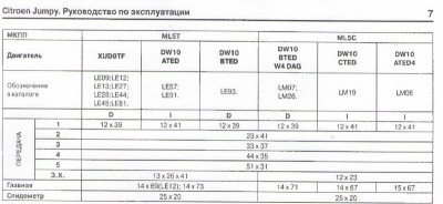

СообщениеДобавлено: Пн Окт 01, 2012 19:37    Заголовок сообщения: Ответить с цитатой
anatolii
Советую посмотреть на параметр "главная передача" - это то, что до 1-5, задней передач, ЭТО и определяет тяговые характеристики.
anatolii
Зарегистрирован: 16.02.2011
Сообщения: 575
Откуда: Тернопіль
Авто: FIAT Grande Punto 1.4
СообщениеДобавлено: Пн Окт 01, 2012 20:00    Заголовок сообщения: Ответить с цитатой
Андрей К писал(а):
anatolii
Шось ви путаєте.
 Просмотрено:  430 раз(а)
Freedom
Сообщения: 1613
Откуда: Тернопіль
СообщениеДобавлено: Пн Окт 01, 2012 20:34    Заголовок сообщения: Ответить с цитатой
anatolii
Нічого не путаємо тим більше таблиця, що моя що твоя з одної книжки ROFL
Там є така графа як маркіровки КПП, кожному мотору відповідає своє маркування, і відповідно головна передача, уважно придивись Console
