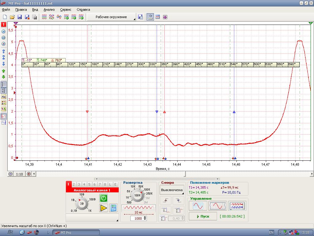

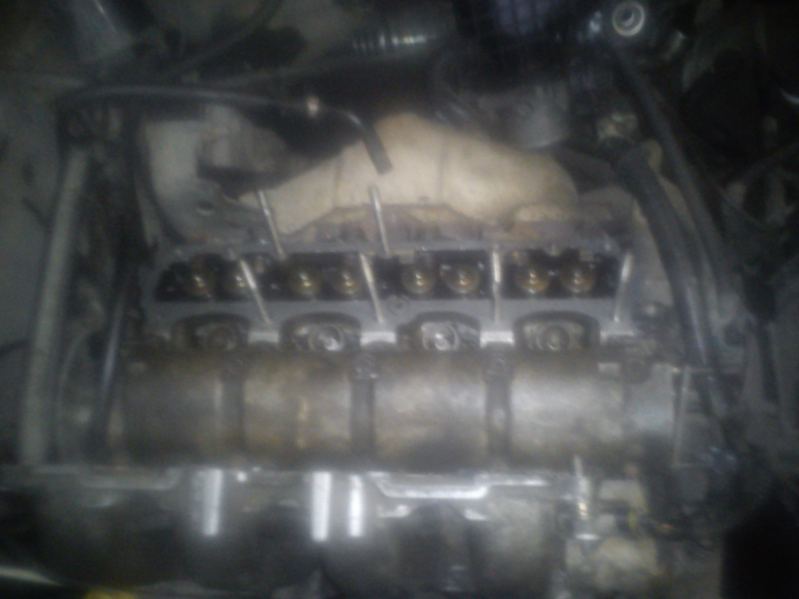

дело в том что машину купил такую, кто ее деле, я бы ему руки оторвал, болты на которых держится выпускной распредвал, из 10, только 3 нормальные, остальные сорваны, только что на шпильки переделывал.
несколько фоток шпилек,
и осциллограмма датчика давления,
думаю может распредвалы перепутаны? на выпускном кулачек первого совпадает с выемкой под кондуктор.

anatolii7777 каков смысл 2 и 3 фото?
По кондукторам тебе дали исчерпывающую информацию.
Наверное нужно просто задать вопрос: " как отличить впускной и выпускной распредвалы на моторе 1,6 ?" (я не знаю если что )

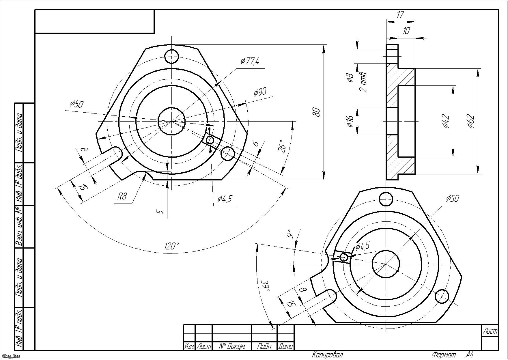

какой чертеж?
я пробовал по польскому, не робит

anatolii7777
я тебе в личку писал, там ссылка на пост, ты хоть читал внимательно? Перечитай.
Зачем опять начинать по новой? разобрались уже в этом вопросе и закрыли его окончательно. Про первый чертеж забудь.
Всё!

вообщем сделал я 39 и 146, стало лучше, мап упал до 380, впрыск с 8 мс, на 6.5, дк так же 0.8.
но все равно еще не все
