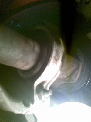

День добрый. имею проблемы с одним подшипником. говорят под замену. но вот беда, не могу его отдельно найти. на схемах он не разбирается.
помогите определить что это за чудо.

Есть они отдельно. Спрашивай в магазинах подвесной подшипник на правую п/ось

тут проблема другая. машину тут у нас ни кто не знает практически. в магазинах у всех круглые глаза, как марку узнают. еслиб знать размеры. я бы мог поискать.

Спрашивать надо в подшипниковом магазине.
По размеру и конструктиву.
А если на имеющемся номерочек сохранился, то вообще все будет легко и просто.
И в разы дешевле от подшипника-автозапчасти.

понимаю. но снять его не могу. там опора держит много. может кто сталкивался и размеры знает этого чуда (подшипника). а то в сервис гнать и ставить надолго придется.

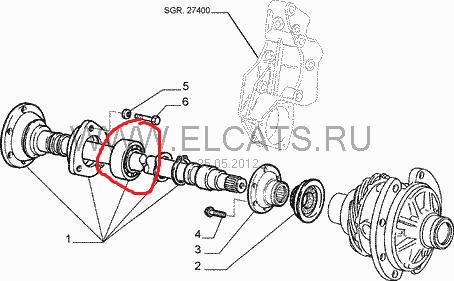

На Кроме подшипник 180306
На Типо 2л по наружному диаметру чуть поменьше
и советского аналога не имеет.
Вот номерочек запамятовал Crying or Very sad
Это уже два варианта.
И на твое авто пару номерочков проглядываеться.
Так что сюрпризы очень возможны.

Если память не подводит, Размер подшипника 30*55*19 SNR 63006EE
http://plentycar.ru/autopart/2956774
себе ставил SKF !!!
P.S. еще кто то на форуме фотку выкладывал и вот еще - http://www.fiat-tipo.ru/printview.php?t=1191&start=0
http://fiat-club.org.ua/forum/viewtopic.php?t=17034&postdays=0&postorder=asc&highlight=%EF%EE%E4%E2%E5%F1+%EF%F0%E0%E2%EE%E9+%EF%EE%EB%F3%EE%F1%E8&start=45

штангель есть?
Промеряй диаметр полуоси (мерять полуось возлк подшипника со стороны коробки, там есть еще подпорная/стопорная шайба - она спресовывается), потом открути крышку подшипника и померяй наружную обойму, а вот ширину уже на глаз +/- и с этими размерами обзванивать подшипниковые магазины.
Даже если попадется пару штук но с разной шириной, договорится что те что не подошли сдаш им.

всем спасибо-) все подошло-) справился своими силами-) старый подвесной разбило к чертям. утащило с собой еще и внутренний шрус. его я тоже заменил.
