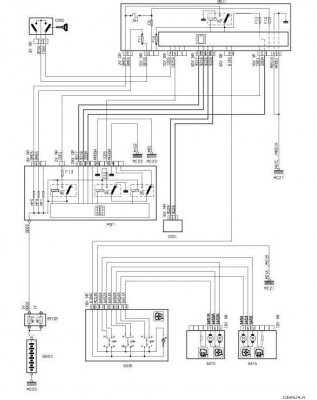

SabitofF писал(а):
Книга - это много будет, мне именно распиновка нужна
Посмотри, может разберешься...
 Просмотрено:  275 раз(а)
SabitofF
Зарегистрирован: 27.06.2012
Сообщения: 545
Откуда: Винница
СообщениеДобавлено: Сб Сен 29, 2012 12:07    Заголовок сообщения: Ответить с цитатой
спасибо за схемку, но про приборку тут ничего не сказано((

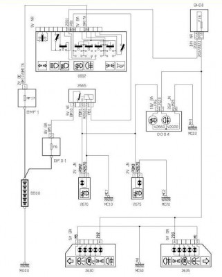

Вот еще одна

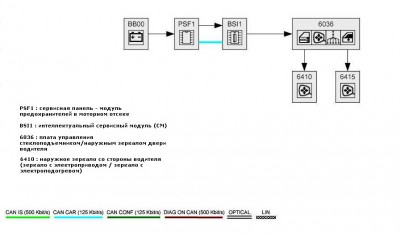

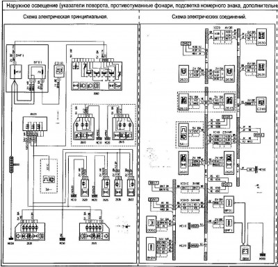

Может кто подскажет где взять электро схемку на подсоединение обогрева зеркал на скудо 2.0 с 2007 г.Кнопки на обогрев заднего стекла нет.а ЗЕРКАЛА С ПОДОГРЕВОМ, НО ПИТАНИЯ НЕТ! Crying or Very sad
ФИАТ СКУДО 2007г. 2.0 88кв. 120л.с. 0677372662 СЕРГЕЙ.
Vladimir TV
Зарегистрирован: 25.07.2011
Сообщения: 1071
СообщениеДобавлено: Сб Сен 29, 2012 15:06    Заголовок сообщения: Ответить с цитатой
Смотри
 Просмотрено:  221 раз(а)
 Просмотрено:  179 раз(а)
irina2390
Зарегистрирован: 05.02.2012
Сообщения: 161
Откуда: Бела Церковь
Авто: ФиатСкудо 2.0 2007г.
СообщениеДобавлено: Сб Сен 29, 2012 20:58    Заголовок сообщения: Ответить с цитатой
Ничего себе!!!!Спасибо огромное!!!Завтра поеду в гараж,я чуть соображаю,тестер есть попробую сам,а потом к другу электрику!Ещё рас СПАСИБО!!!
