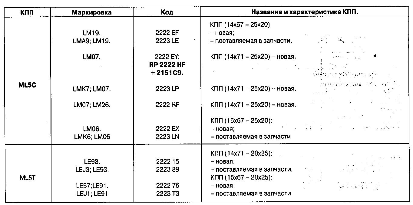

				| я не плутаюсь, уважно передивись таблицю, в тебе ж самого КПП ML5C. то чого чіпатися іншої.

				 Добавлено: Ср Окт 03, 2012 13:56    Заголовок сообщения:  |
				""DW10ATED -80kw -14x73.-LE57, LE91
 DW10BTED- 69kw -14x73.-Le93
 Коробка ML5T- Я різниці не бачу.""
подивись сюди тут явна різниця
