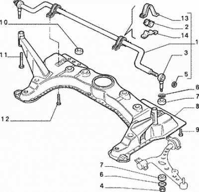

Подскажите что нужно для этого и не сложно ли их менять?) Куда смотреть, где искать?)

Медузов
Все там просто. Только запасись терпением, WD, молотком зубилом или болгаркой.

где находяться они?)))) Чем откручиваються? Накидным или рожком, как туда залезть? Не нужно ли снимать подрамник?

Болты находятся в колодцах подрамника. Отворачиваются головкой. Говорят, что если их ни разу не меняли, то половинки скобы втулки прихвачены меж собой сваркой, для этого и надо болгарку или зубило.

одкручивать снизу головкой через балкуSmile
они утомленные ввнутрь идутSmile
вроде на 13:)
потом снимаешь скобу сверху и меняешьSmile
ничего сложногоSmile

Блин , а как-то можно схематичесски показать? Может просто крестиком на фотке дна машины или хз как?)))

СообщениеДобавлено: Вт Мар 20, 2012 14:53    Заголовок сообщения: Ответить с цитатой
Щас картинку свалю.

Медузов
Да залезь под машину и посмотри на сам стабилизатор и увидишь два салентблока на подрамнике.

СообщениеДобавлено: Вт Мар 20, 2012 15:01    Заголовок сообщения: Ответить с цитатой
13- верх скобы
14- низ скобы
2- втулка, №7760424
3- "косточка", №60570627
7- резиновые демпферы (их всего 4 штуки), №7601642
 Просмотрено:  932 раз(а)

спасибо всем, поменял, никакго зубила и болгарки не понадобилось. Видимо уже менялись! Теперь подвеска полностью новая!))))
