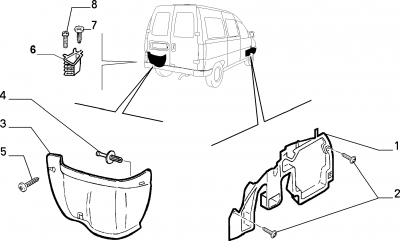

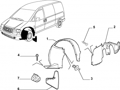

в мене справа спереді немає пластикової защіти(підкрилка) а там же ремні і ролік натяжний генератора. але отвори в кузові якісь є. хочу купити.
teofil
Зарегистрирован: 31.12.2011
Сообщения: 596
СообщениеДобавлено: Вс Сен 08, 2013 16:14    Заголовок сообщения: Ответить с цитатой
Там крім стандартного підкрилка стоїть окремий пластиковий захист (тільки з правого боку) - http://fiatonline.com.ua/home.html?page=shop.browse&category_id=438940 - видає 2-3 коди на нього для різних років - яка між ними різниця не знаю.
Ціна від 118 гривень. http://interauto.net.ua/search/?search=1490460080&search_type=article

СообщениеДобавлено: Вс Сен 08, 2013 17:39    Заголовок сообщения: Ответить с цитатой
шось там є, да. е бік двигуна ніфіга не захищає. кузов і то чуть чуть зверху. я думаю краще пошукати на розборках прям з машини 95-2000років.

Добрый день! Подскажите какие подкрылки можно поставить на мой Scudo 2004 года. А именно отчего можно поставить на перед, а от чего назад. Заранее благодарю.
teofil
Сообщения: 596
СообщениеДобавлено: Пт Окт 11, 2013 18:45    Заголовок сообщения: Ответить с цитатой
Ідеально підходять від Експерта або Жумпі. Hi
P.S. Нормальна людина буде свідомо нищити свою машину, роблячи зайві діри в кузові під шурупи? Чи 102 чи 120 гривень за "рідний передній підкрилок" то просто недосяжна сума?
Лівий передній 102-120 гривень http://www.real-avto.com.ua/parts/fia-1494887080/?search=1
Правий передній 120 гривень http://www.real-avto.com.ua/parts/fia-1494886080/?search=1
Додатковий захист на ремені спереду справа 122 гривні http://interauto.net.ua/search/?search=1490460080&search_type=article
Задній лівий 65 гривень http://interauto.net.ua/search/?search=1490296080&search_type=article
Задній правий - не існує.
