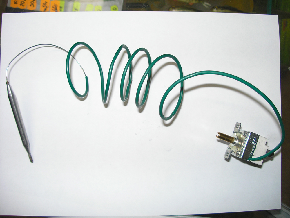

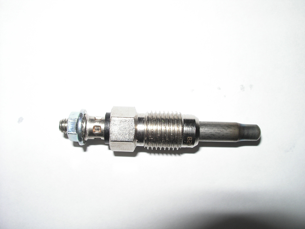

Есть задумка сделать подогрев тосола.Использовать собрался 3 свечи накала+термореле.Вопрос:как получить включение после 13в(когда идет зарядка),как снизить потребление до 11в.(свечи на 11в).

"Есть задумка сделать подогрев тосола.Использовать собрался 3 свечи накала+термореле.Вопрос:как получить включение после 13в(когда идет зарядка),как снизить потребление до 11в.(свечи на 11в)."-ти вже не перший No Підігрівач купив від Трафіка(4 свічки),блок управл.ще збирае електрик,як зробить створю тему...

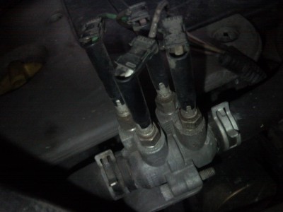

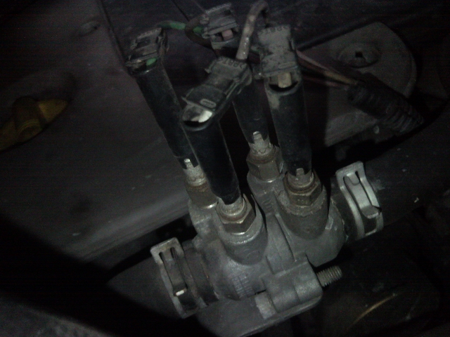

блок свічок Віваро.

Звичайна свічка розжарювання має 2Ом.
12В/2ОМ=6А.
6Ах12В=72Вт.
итого 4х72=300Вт.
Не мало?
12В/2ОМ=6А.
6Ах12В=72Вт.
итого 4х72=300Вт.
Не мало?
Считал через ток:
20A*12=240вт.1шт.
Где "подвох"?
