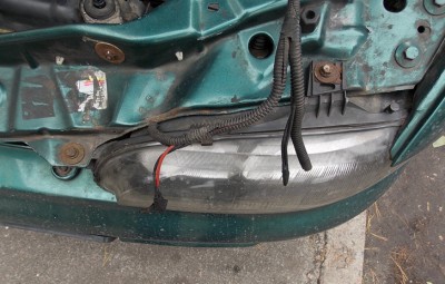

Добрый день. Машина Фиат Брава 1,4 12 V 1997 года с кондиционером.
Возле водительской фары болтаются два провода красный и чёрный и ещё два чёрных в кожухе с папами. Может кто знает от чего они!?

Фото ускорило бы процесс

Вот и фото

Сходил посмотрел подкапот ниче похожего не нашел. А противотуманки стоят? Может на них. Или вывод на сирену сигнализации

Туманки стоят, сирена тоже, всё работает. В том то и дело что там их и подключать нет к чему, но они есть, красный постоянно + 12, чёрный - 12 два других замыкают/размыкают чёрный - 12, провода толстые как на вентиляторе, от чего они не пойму!?
Выходят с пучка идущего к фаре.

может самопал? Предыдущий хозяин сам вывел для каких нибудь целей? Думал может электорегулировка фар но провода сильно толстые

Да не не самопал, на них были заводские папы, просто уже отгнили, пришлось обрезать и заизолировать.

ответ найден? у меня тоже такие есть... интересно для чего...

Кандер есть? Гдето в тех краях должно стоять реле и датчик давления.

Кандер есть, реле в коробке возле аккумулятора, там всё на месте, датчик давления в бампере, там вроде тож провода все подключены!!??
Пока ответа нет!
Завтра буду конкретно распутывать все жмуты, может и правда гдето к кондеру...

Вполне возможно,что это провода на датчик износа колодок тор мозных.У меня вот,только оболочка такая осталась,а сами провода кто-то до меня попилил. )))

у меня он тоже стоит,фишка закрыта заводской крышечкой,сказал компютерщик что это вроде как диагностический разем нна АБС а второй по фишке то точно не на регулеровку фар тк у меня там 3 провода а не 2

Возможно, вы правы, я с этим вопросом так и не разобрался: похолодало, интерес пропал, а на скорость не влияет! по весне осмотрю куда они идут...

это скорее всего на омыватель фар проводка, у меня тоже такая висит, фишка на ещё один моторчик и проводка от него до блока с реле выходит, там у меня место для ещё одного реле.
