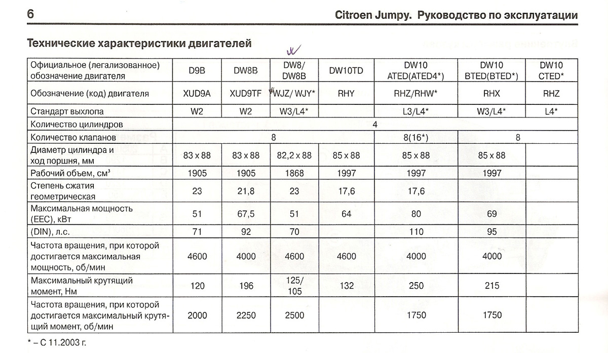

Хто знає яка різниця між двигунами DW10BTED і DW10BTED "W4" ?
Що воно означає, "W4" ?
teofil
Зарегистрирован: 31.12.2011
Сообщения: 596
СообщениеДобавлено: Чт Окт 25, 2012 01:07    Заголовок сообщения: Ответить с цитатой
sl-k писал(а):
Хто знає яка різниця між двигунами DW10BTED і DW10BTED "W4" ? Що воно означає, "W4" ?
Машина з "W4" з якого року?
Судячи по всьому це новіша модифікація двигуна десь з січня 2002 року, а позначення "W4" це новий підвищений стандарт по вихлопних газах, для зменшення викидів.
В неті попадаються позначення DW10BTED W3 і навіть DW10BTED+ для різних двигунів:
"Код двигателя DW10BTED W4; DW10BTED W3; DW10BTED+":
http://www.partek.ru/component/page,shop.product_details/flypage,flypage.tpl/product_id,1051688/category_id,138/tof_art_id,1353273/selparts,1/mfa_id,514/mod_id,1542/str_type,1/typ_id,15090/eng_id,12829/str_id,10103/option,com_virtuemart/Itemid,47/
З "W4" частіше стоїть коробка ML5C (1/2002 - 12/2006), у "W3" - ML5T (9/2000- 12/2003):
http://partscatalog.ru/catalog/514/4683/15094/479/
+ зміни по конструкції деяких агрегатів як механіки так і паливної (наприклад встановлений гумовий ущільнювач на колінвалі під зірочкою привода маслонасоса і т.д.).
В книзі стандарти вихлопу названі: W2, W3, L3 i з 11/2003 - L4.
Напевно крім L4 був і W4 або то є той самий стандарт, просто названий по іншому.

Дякую за лікбез. Машина грудень 2006р., по техпаспорту 2007р., по він коду виїхала з заводу 03.2007.

Якщо в він коді позначення RHZ то це означає що двигун потужністю 110 к.с.? в книжці, що всі качають через укр нет ніби так написано? ось набиваю віни машин 2006 р.в. що я дивився,завжди таке пише "EXPERT VAN SHORT пластинчатого типа 900 2.0 HDi (DW10BTED +) 5MT" . що це за "DW10BTED +" БЕЗ ПЛЮСА ЧІТКО є написано що двиг 95 к.с а з плюсом скільки? дайте ссилку почитати, (тільки прошу дуже зара тут умняка не ліпити і не писати мені шо я шось там не такий як Вам би хотілось і не ті питання задаю)
