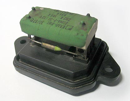

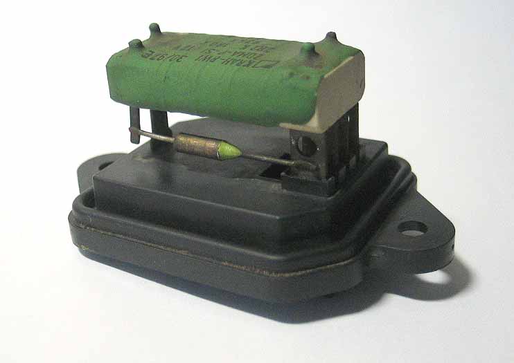

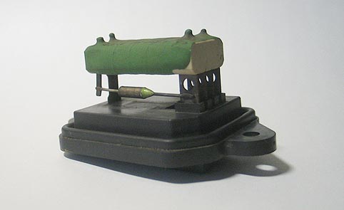

СообщениеДобавлено: Вт Авг 23, 2011 22:58    Заголовок сообщения: Ответить с цитатой
Вот как этот блок выглядит у меня. И термопредахранитель виден и т.п. Вот только закорачивать его я не стал. Не хорошо это. Фотки выкладываю для тех у кого это еще ждет.

СообщениеДобавлено: Вт Ноя 06, 2012 22:03    Заголовок сообщения: Ответить с цитатой
Спасибо Вам всем, помогли, да, сделал мимо термопредохранителя- и всё ОК!!!
