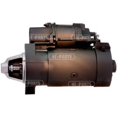

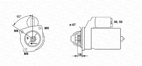

На литровый Фаер и на 138-ой 1116 кубиков ставились разные стартера.
фаер
 Просмотрено:  419 раз(а)
не фаер
 Просмотрено:  603 раз(а)

этот который фаер очень похож на мой от 127А6.000
ну а от 1116 - типичный стартер от мотора 138 серии, уно-ритмо-регата 1.1-1.3-1.5

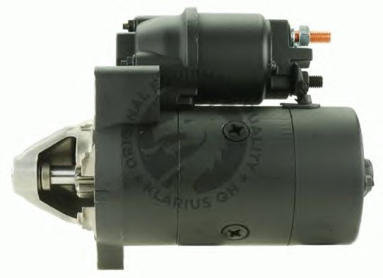

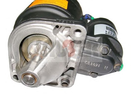

Marat Shams А ещё стартера отличаются размерами,количеством зубьев,да и вообще формой.
Из практики:
на коробке с верхним переключением (которая стояла на моторе 1,3) стоит стартер МтиМли (1628180.jpg), к нему подходят щетки от Тазиков и меняются за 5 минут простой отвёрткой.
на коробке с нижним переключением (которая стоит на моторе 1,5) стоит стартер Валео(479865.jpg), щётки на нём меняются - врагу не пожелаешь. Crying or Very sad
на ещё одной коробке с верхним переключением (стояла на моторе 1,0 фаер) стоял стартер 1831632.jpg
Есть ещё некомплектный стартер от 4-хступки с мотора 0,903 - он с виду совсем маленький, и, если кому интересно - могу посмотреть какой стоит на турбике (нижнее переключение).
127-ой моторчик живьём ни разу не видел - Ритмо попадался с мотором от Таза08,Crying or Very sadно если стартер на коробку ставился со стороны перегородки, то всё может быть. Моторчик, кстати, интересный: с 1,05 литра снимали 60 лошадок!
