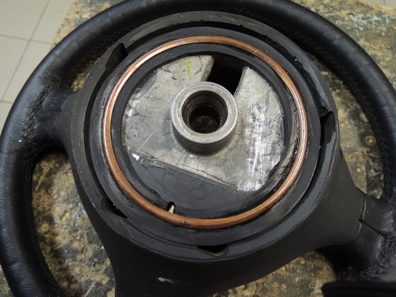

Підігрів руля дуже тонка матерія, так, як мені було не шкода своє кермо, робив на авось...
Купив на базарі ніхромову нитку, взяв 10м. Виявилось, що вона вся має опір у 8Ом, тобто їсть 1,5А або десь 20Вт
Намотав по ободу керма рулетку і розмітив (у мене вийшло по 1,5см)
Зробив спец ніж (коротка ручка і пів-місяцем випиляне лезо) і по кругу прорізав гуму керма глибиною до 2-3мм.
Намотоав нитку на кусок дерев'яної палки (щоб було зручно натягувати) втягнув нитку в тіло керма.
По нижній спиці втягнув ківці всередину, масу підключив до самого керма, а з плюсом довбався довго...
Руль перетягнули шкірою - обійшлося 300грн через те, що вийшло горбате і треба було шпаклювати, рівняти...
Через оригінальний шлейф не хотів мучитись і паритись, тим більше шкода було б, якби десь коротнуло і бахнула подушка...
Вихід знайшов такий: На кермо з тильного боку приклеїв тонку мідну шайбу так, щоб не коротнула на масу. На саму рульову колонку змайстрував ніби контакт на пружині. Короч, мідь на мідь скрипу не дає (як було спочатку з залізом) і є завжди нормульний контакт.
Всьо, нитка в кінці залишилась, тобто намотав приблизно 6 Ом, жре, відповідно, ват 25. З роботи додому і навпаки (5-7хв польоту) руль теплий, їхав було більше години - не перегрівався.
Звичайно, якби зробити ще два контакта, можна було б підключити термореле, але не охота паритись. Колись, можливо, доведу до термореле, але навряд...
Кнопку всадив у вільне місце у блок з аварійкою (вільне нижнє зліва) зробив нажимання, як оригінальні. Всадив світлодіод зі старої зарядки (двойний світлодіод - червоний+зелений - разом оранжевий ) через схему тригера, описану тутачки і ще недоведену до кінця.
Мабуть все.

Зима прийшла, кермо холодне.
Закінчив (майже) підігрів.
Купив прокладки гільзи циліндра ГАЗ-24, приклеїв їх до тильного боку керма через ізолятор.
Знайшов мідну пластину, вона виявилась пружною. Прикрутив її разом з + проводом.
Я геній, хвала і шана мені, будуть питання дзвоніть, пишіть...
