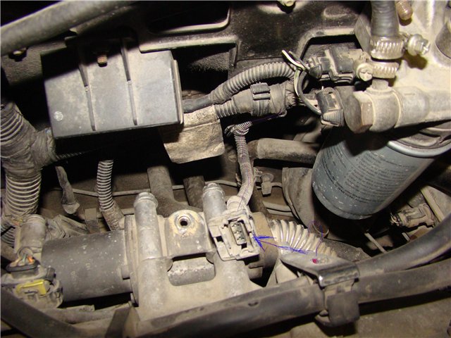

-установил себе новый фильтр с датчиком воды.
-а на старом простая заглушка без датчика и провод торчит что на фото.
-что нада докупить чтобы всё роботало?

доброй ночи,я думаю просто подключить разъем к датчику

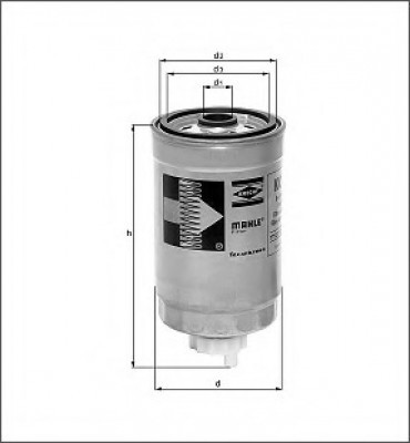

а у меня у фильтре не такой разём! А какой то вкручуючий!

sasha260621
В фильтр, внизу, вкручивается датчик. На который и подключается разъем (что на фото). Всего и делов
